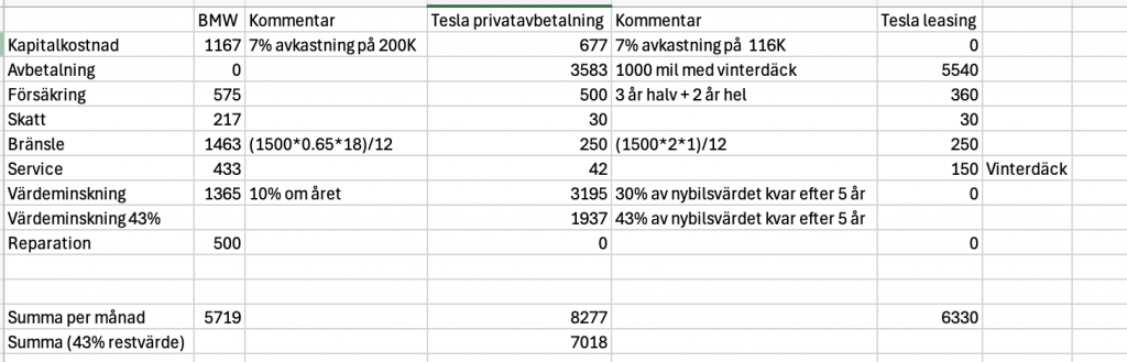

Teslas deals med både privatvbetalning och privatleasning gör ju att hjärnan lockas. Satte mig ner och försökte bena ut i det närmast exakt vad det skulle att behålla vår BMW 520D (2019, 13K mil, nya sommar och vinterdäck) vs att privatleasa eller privatavbetala en MY Standard range med no extras förutom vinterdäck. Alla siffror per månad i fem år (privatleasing tre år):
Tror ni den här uträkningen stämmer hyfsat? De svåra parametrarna att estimera är ju om BMWn kommer åka på någon större reparation (inte orimligt men hur mycket ska budgeteras? La in 6000 kr/året). Den andra är ju såklart restvärdet på teslan. La in två olika möjligheter, 43% som i Teslas privatavbetalningskalkyl och 30% som man man väl får tänka lite som worst case. Ändå lite intressant att BMWn verkar hamna väldigt nära kostnaden för en ny MY, lite beroende på vad man tror om restvärdet.

Du måste ha räknat fel på värdeminskningen vid köp av Model Y. Model Y standard range kostar 581159 kr med vinterdäck och med 70% värdeminskning över 60 månader blir det 6780 kr per månad, inte 1192 + 3583 avbetalning som det står i din kalkyl. Eller fattar jag dig fel? :)

Kolla värdeminskningen på Tesla avbetalning, 70% på 5år blir väl högre månadskostnad?

Som flera skriver är det inte korrekt räknat. Felet är på rad 1, kapitalkostnaden på 110k kontantinsats är med i beräkningen, men inte att kontantinsatsen faktiskt också försvinner i värdeminskningen. Periodisera den också över 60 månader.

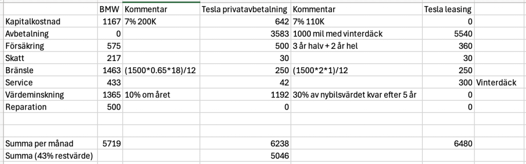

Tack, helt rätt jag missade att kontantinsatsen rycker också :lol:
Borde stämma. Ändå jäkla skillnad på om bilen tappar till 43% eller 30% av nypriset....
På vinterdäckten till privatleasing tänkte jag man kanske kan köpa fräscha 20K (på blocket) och sen är de värda 5K efter tre år. Spelar mindre roll i totalen.

57 % värdeminskning på 581159 kr över 60 månader är 5521 kr/mån. En skillnad på 1259 kr/mån mot 70 % värdeminskning, inte ca 3200 kr/mån..

Haha vafan jag kanske ska sluta försöka... men tack! Sista försöket:
2 eller 1.8 kWh i förbrukning kommer bara förändra kalkylen längst ut på marginalen. Hur mycket den tappar i värde avgör allt...

Ärligt talat. Försök inte att intala dig. Värdering en gissningspel och som du säger värderingen är endast det som spelar roll i analysen och beslutet när det handlar om pengar och jämföra med alternativen.
50% värdeminskning efter 3år och 10% för varje år efteråt är närmare verkligheten och faktiskt en aning pessimistisk. Så din 30% av värdet kvar efter 5 år passar väldigt bra.
43% kvar är vad du hoppas men räkna med 30% och baserad ditt beslut på det. Hopp är ett bonus och du blir mindre bitter om det inte slår ut genom åren.
