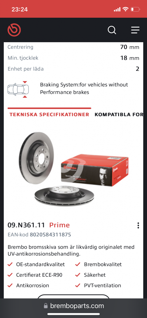

Även Brembos egna sida anger för M3P med tillägget: för bilar utan performance. Men måttet är exakt samma som Performance bromsar använder.
Prime
09.N361.11
Diameter
335mm
Tjocklek
20mm
Höjd
47mm
Antal hål
5
Typ av skiva
Självventilerad
axle
Braking System:for vehicles without Performance brakes

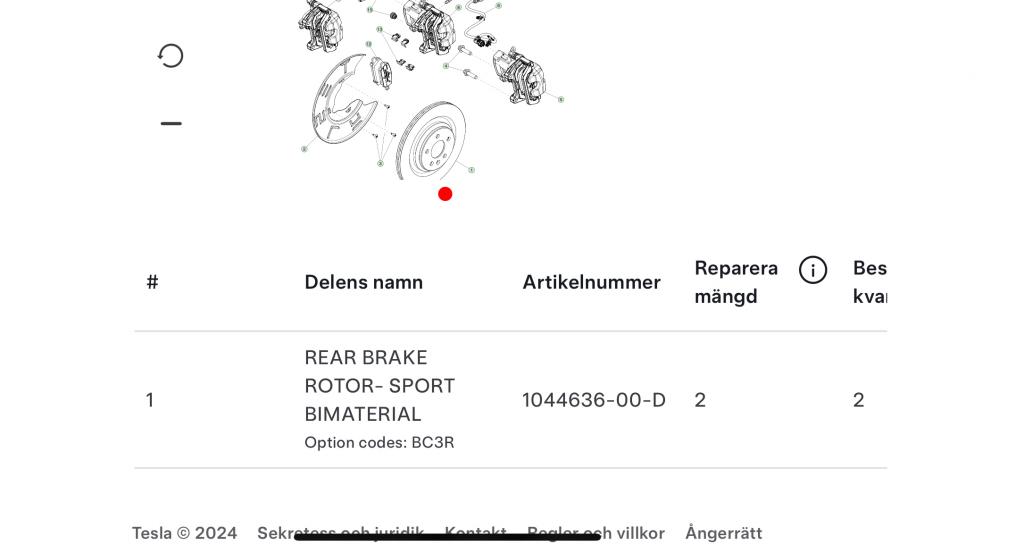

För skoj så bad jag Tesla skicka en quote:
REAR BRAKE ROTOR- SPORT BIMATERIAL (1044636-00-D) 3227:- för 2st.
BRAKE PAD KIT - REAR - SPORT (8008246-00-D) 3508:- för belägg
HELT sjukt ;P

Inlägg: 6496
Re: Bromsskivor och belägg för M3P
lerutis skrev: 11 sep 2024 22:27
Det finns ett track pack att köpa. Det är det som avses. Du har det inte, om du hade hade du vetat :-)

Inlägg: 6496
Först logga in på tesla och klivka på bilden på bilen och välj kopiera,
Gå sedan in på:
https://teslascout.com/optiondecoder/#
Då får du option codes för din bil.
Troligen är bakre bromsarna BC3R…
Då kan vi ta det därifrån när vi vet det.
Så ska det inte bli fel.

Inlägg: 6496
lerutis skrev: 15 sep 2024 13:26
AAKEE skrev: 12 sep 2024 15:09
Gå sedan in på:
ping :D
Köksbygge, så jag glömde helt!
Reservdelsnumret = 1044636-00-D precis som i i lägget i somras (för bak pr-kod BC3R)
Tesla har en online reservdelskatalog där du kan kolla själv
Brembo verkar inte lista dem trots att de gör originalet, såvitt jag vet.
Hampi verkar ta 2595:-/st
https://hamphi.com/en/products/model-3- ... s-and-pads
Inte lätt hitta snabbt, autodoc hade inte.

Performance har en annan typ av skiva, tillverkad i två delar.

Jag tror att Performance-skivan ska kunna röra sig i sidled (precis som en skivbroms på en MC). Att montera en ”stum” vanlig skiva skulle kunna innebära problem.
Har inte bottnat i det i detalj men det ser absolut ut så när man tar isär och gör bromservice. Rådet är att kontrollera att det verkligen fungerar ihop och inte chansa.
