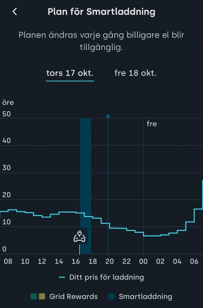

Jag kör Tibber, Tesla och Zaptec go med allt integrerat i Tibber. Kom hem i em och pluggade in bilen, då visade Tibber att laddning skulle ske i natt. Nu när jag kollade såg det ut så här.
Någon som kan förklara varför bilen valde att ladda på eftermiddagen och inte inatt? Kan inte se att jag fått något grid rewards för denna laddning.

Jag har precis samma uppsättning. Brukar alltid få stoppa laddningen när jag pluggar in bilen, om jag inte satt en schemalagd laddning i bilen längre fram (brukar ha en inlagd söndag kl 00.00, så får Tibber styra laddningen under veckan).

Vad har du för lägsta batterinivå inställd? Ligger bilen under denna så laddar den helt utan smartladdning upp till denna gräns.simonster skrev: ↑17 okt 2024 19:54Hej!
Då jag kör lite i vardagen så har jag inställt.
Ingen avresetid någon dag.
Min 10 %.
Har då aldrig haft problemet som du och andra i tråden beskriver.
Där emot så kan den ibland när det är billigt passa på att ladda fullt utan att jag behöver det. Det skulle jag vilja kunna stänga av helt, så jag har utrymme i batteriet för att kunna få GR.

Jag hade precis samma problem och kontaktade Tibber.
Fick detta svar (som funkade för mig):
"Flera kunder har upplevt samma problem förmodligen för att det ligger kvar på gamla API:t. Kan du göra följande: Radera Teslan och ta bort den som power-up, därefter lägg till den igen genom ''du fliken''-elbilar-integrerad-Tesla''
Kom ihåg att ha samtliga 3 boxar för accesser ibockade.
Kan du i Teslas egna app kika under
"Säkerhet och integritet" i kontoinställningarna "Hantera tredjepartsappar"
i Tesla-appen och återkalla Tibber-åtkomst.
Prova sedan att paira bilen igen, och godkänn all åtkomst till allt om du får en sådan fråga.
(Vi checkar sedan ur några av de boxarna senare automatiskt)
Prova denna länk hos Tesla
Guide:
I Tesla appen:
Klicka på profil bild i övre högra hörnet
Välj "Konto"
"Administrera tredjepartsappar"
Du får sedan en inloggning igen
Sedan tillgång till att administrera tredjeparts appar, och ta bort Tibber"
Hoppas att det hjälper dig också!
