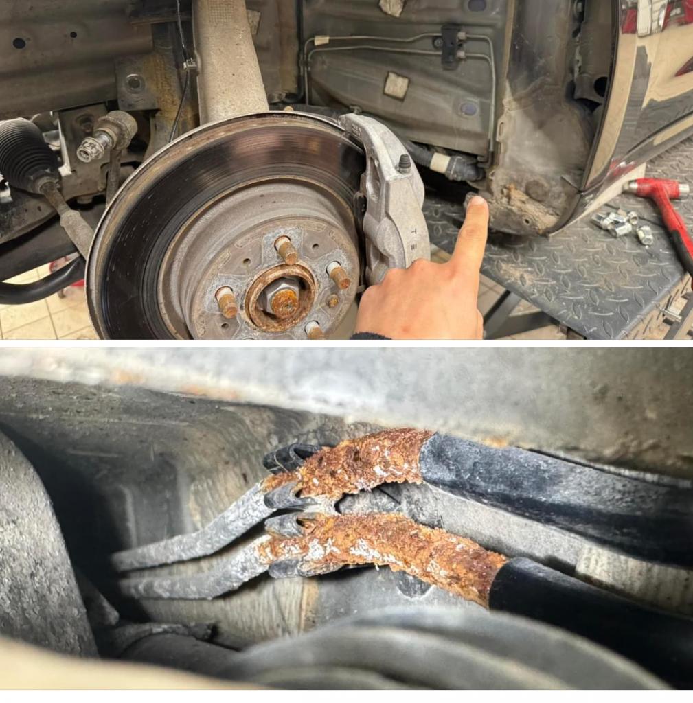

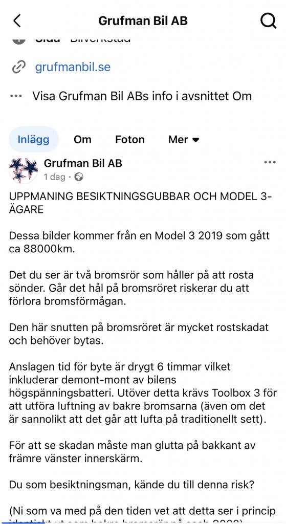

Grufman håller på att utreda vilka årsmodeller som är drabbade.
Felet går inte att se utan att innerskärm tas bort.

Det vore ju lite intressant om nån spanade på sin bil för att se.

Hände min 2019 med drygt 5500 på mätaren. Drabbar troligtvis de bilar som levererades utan stänkskydd då det samlas otroligt mycket skit bakom innerskärmen långt in i tröskeln. Tesla sa själva att dom uppdaterat just detta bromsrör, utan att nämna om det är själva korrosionsskyddet som blivit bättre.

Tydligen så är det en skyddsslang som är för kort som gör att röret blir oskyddat. Stänkskydd hjälper inte mot fukten. Preliminärt lutar det åt att alla 3:or mellan 2019-2021 har problemet. Kan även vara på senare modeller.Buzz skrev: ↑23 okt 2024 21:20Hände min 2019 med drygt 5500 på mätaren. Drabbar troligtvis de bilar som levererades utan stänkskydd då det samlas otroligt mycket skit bakom innerskärmen långt in i tröskeln. Tesla sa själva att dom uppdaterat just detta bromsrör, utan att nämna om det är själva korrosionsskyddet som blivit bättre.
Grufman har ett inlägg på sin FB där han svarar på frågor under inlägget.

Spontant så handlar det primärt INTE om att stora mängder skit samlas bakom innerskärmen, det gör det även på andra icke Tesla-bilar (med och utan stänkskydd) kan jag meddela (som INTE har detta problem).Buzz skrev: ↑23 okt 2024 21:20Hände min 2019 med drygt 5500 på mätaren. Drabbar troligtvis de bilar som levererades utan stänkskydd då det samlas otroligt mycket skit bakom innerskärmen långt in i tröskeln. Tesla sa själva att dom uppdaterat just detta bromsrör, utan att nämna om det är själva korrosionsskyddet som blivit bättre.

Hur troligt är det att Tesla kommer återkalla bilar i Sverige och åtgärda det här kostnadsfritt för kund?
Någon som vill ge sig på en gissning/spekulera lite...

Skyddslangen ser iaf lika lång på det uppdaterade bromsröret (har ett löst) och det är samma bromsrör 2019-2023, iaf enligt Tesla Parts CatalogNect skrev: ↑23 okt 2024 23:23Tydligen så är det en skyddsslang som är för kort som gör att röret blir oskyddat. Stänkskydd hjälper inte mot fukten. Preliminärt lutar det åt att alla 3:or mellan 2019-2021 har problemet. Kan även vara på senare modeller.Buzz skrev: ↑23 okt 2024 21:20Hände min 2019 med drygt 5500 på mätaren. Drabbar troligtvis de bilar som levererades utan stänkskydd då det samlas otroligt mycket skit bakom innerskärmen långt in i tröskeln. Tesla sa själva att dom uppdaterat just detta bromsrör, utan att nämna om det är själva korrosionsskyddet som blivit bättre.
Behöver vara betydligt längre skyddsslang för att skydda rören. Jämförde med originalbromsrör jag köpte men som Tesla inte ville använda när dom bytte. Trodde jag skulle kunna byta själv tills jag såg att batteriet skulle tas ner.
