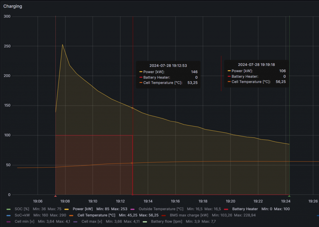

Gula symbolen? Batterivärmning?
Ja, vid laddning på supercharger kommer bilen alltid att värma batteriet i början på laddsessionen, även om man förkonditionerat helt och hållet. Target för förvärmningen innan laddningen är lägre än target under laddning, så bilen kör batterivärme en stund i början tills batteriet nått 55C.
Här syns Batterivärmen som det röda fältet från ~19:07-19:13.

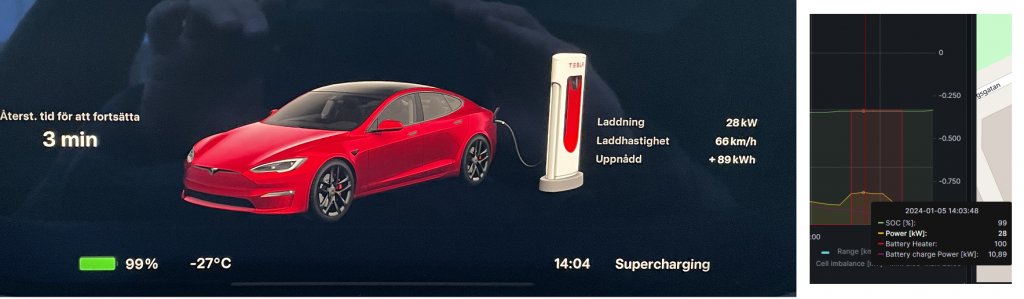

Ibland händer det att batteriet måste värmas ytterligare.
Här ett exempel när batterivärmen drog igång i absoluta slutfasen på laddningen (det var minus 32C riktig temp ute):
Batteriet laddades med 10.89kW men bilen drog 28kW från Superchargern vilket visades som 28kW laddhastighet.

Ja, hög celltemperatur används för att minska interna resistansen i battericellerna så att strömmen "rinner in lättare".
(hög celltemperatur minskar öven risken för lithium plating vid snabbladdning så det skonar batteriet.)

Jag använder Scan My Tesla som tar data direkt från CANBUS/BMS i bilen. Sedan skickas datan till Teslalogger och hem till enRasberry pie där man kan kika i loggarna.
Kör även Teslafi för lite over the air data.

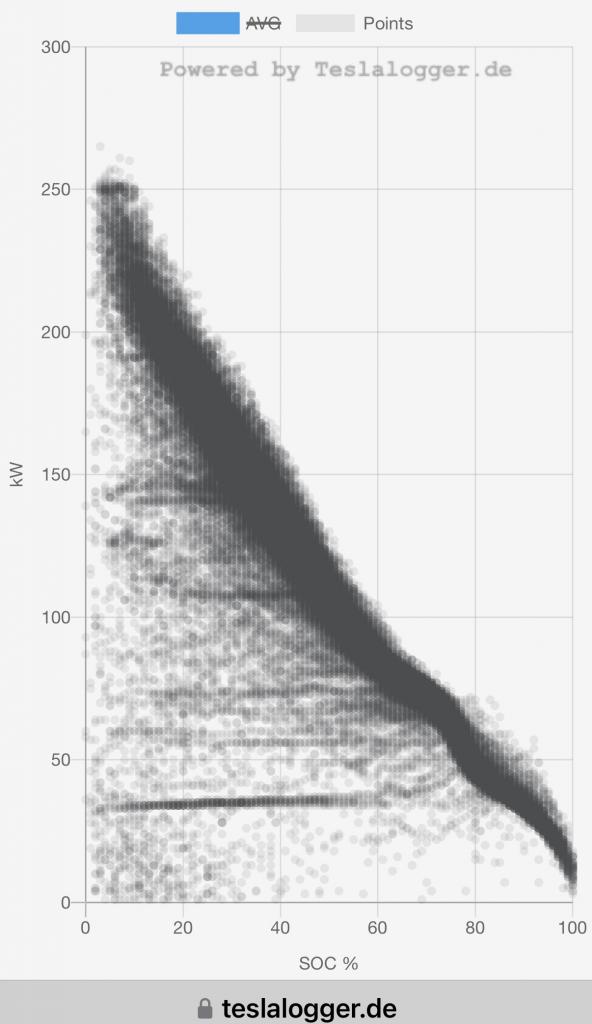

Bilen laddar alltid mycket snabbare längre ned i SOC och vid 48% går det redan förhållandevis sakta. Bilen kommer att värma batteriet mer med köpes-el från Superchargern under laddningen så det blir inte billigare i vart fall.
De 8 procenten du sparat innan ankomst kommer du i princip få köpa batterivärme för.
Loggade ladd-data för Y LR AWD med Lg-batteriet du har:
Det är ca 6kWh i 8%, och det skulle ta knappt 3minuter med batteriet fullt förvärmt att ladda 40-48% (10% förluster inräknat).
Har inte koll på hir mycket längre tid det tar att inte förvärma, nu vintertid så drar värmepumpen värme ur batteriet för att värma kupen så det kan vara så kallt som 10-12C även om man kört väldigt långt.
- Vilket innebär att batteriet inte kommer ladda speciellt fort i början i jämförelse.
Jag har laddat en gång på fyra år utan komplett förvärmning och då tyckte jag batteriet laddades alldeles för fort i början när det var kallt (med hänsyn till slitage). Dockninte samma batteri som ditt. Jag låter alltid bilen värma batteriet fullt ut om jag kan.
