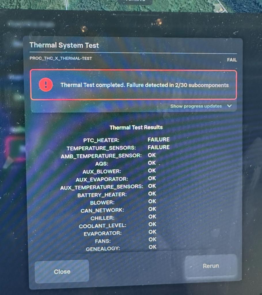

Märkte att värmen inne i kupen slutat fungera. Blåser bara kallt. Gjorde en felsökning i service mode och fick felen på bild nedan.
Misstänker värmaren och 40amp-säkringen.
Går det på något sätt att komma åt säkringen utan att plocka ner hela HW-batteriet?
Kan man på något sätt testa om det är värmaren eller säkringen eller både och som lagt av.
Kan tempsensorn vara problemet och vart sitter den?

Hej hur har det gått? Jag har liknande fel och bytt säkringen det gick men var inte lätt. Bilen gick en dag sen la hela bilen av fel på HVIL slingan så nu ska jag beställa en ny PTC
