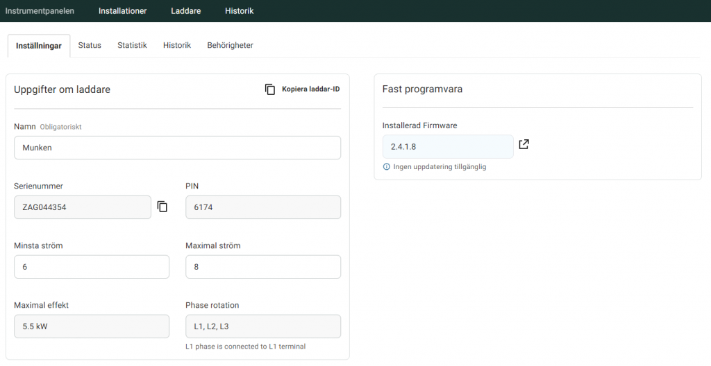

Hej,
Jag har sänkt effekten i Zaptec dashboard för att minska effektavgift (lägre effekt toppar).
Men det händer titt som tätt att inställningar ändras, ofta sätts "Minsta ström" till 0 (vilket inte ens är ett valbart alternativ) som resulterar i att ingen laddning sker.
Har även ökat till 8A men slutar oftast i att det återgår till 6A eller 0A.
Någon med liknande problem?
Jag har provat följande:
- Ser till att spara (loggar ut och loggar in för att se att det fortfarande är inställt korrekt)
- Uppgraderat FW
- Bootat om den
Ingenting hjälper :(
Nuvarande inställningar:
MY RWD -24
Dinsdale
Inlägg: 1178
Re: Zaptec inställningar ändras
Inlägg av Dinsdale »
Vilka tjänster (förmodligen lastbalansering) har du gett tillgång till din zaptec-box? Det är nog de som ändrar värdena.
