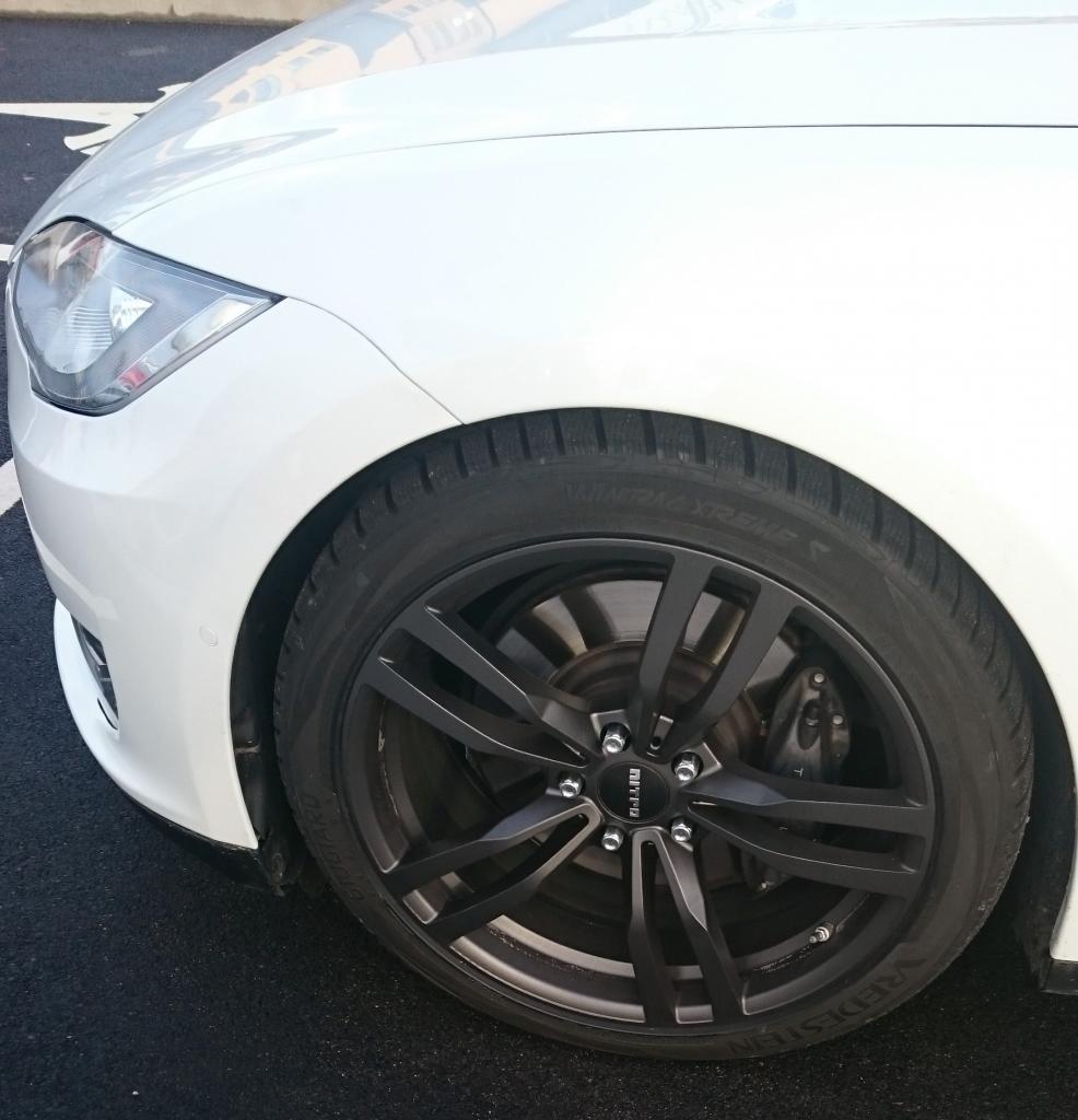

Jag har T Sportline 19" i grått till mina sommardäck, men jag har inte hunnit använda dem än. Fråga igen om ett par månader!Gretsch skrev:Apropå fälgar, är det någon här på forumet som har erfarenhet av Tsportline 19" och Rial Lugano 19" fälgar till Tesla och i så fall vilken är eran uppfattning om dom, kvalitet, priser mm.
Jag själv har ingen som helst erfarenhet av detta område. tyckte bara att dom såg snygga ut och skulle passa till min Tesla.
Re: Specifikationer på fälgar
Har inte dessa et 35 istället för original 40danni skrev:Jag har T Sportline 19" i grått till mina sommardäck, men jag har inte hunnit använda dem än. Fråga igen om ett par månader!Gretsch skrev:Apropå fälgar, är det någon här på forumet som har erfarenhet av Tsportline 19" och Rial Lugano 19" fälgar till Tesla och i så fall vilken är eran uppfattning om dom, kvalitet, priser mm.

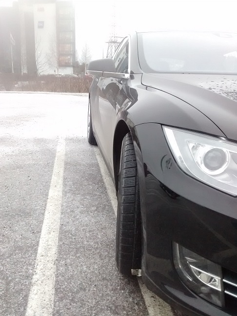

fälgar som säljs av andra än biltillverkarna klassas ofta som sommarfälgar resp vinterfälgar, tror det som skiljer dessa åt är kvaliten på ytbehandlingen, kanske kan fixas med en opticoat behandling eller en omlackning hos typ intera, sen finns det också en massa olika alu-legeringar, om man inte vill slå på stort med kolfiberfälgar.drakbane skrev:För en som inte kan detta med fälgar så mycket(läs inte alls :roll: )
Passar dessa på en Tesla? Ja passar gör de för jag har sett de på en, se bild, men är de lämpliga var kanske mer frågan?
EDIT: 20", hade nog velat ha 21" men hittar inte denna modellen i de.
http://www.specialfalgar.se/f%C3%A4lgar ... &mw=-1&rn=
Dessa Nitro klassas som sommarfälgar hos t.ex. http://www.falgproffset.se/falgar/somma ... lattmetall, men rial klassas som vinterfälgar och vossen och aez..
Har själv satt på 19/8,5 et 25 fälgar på vinterhjulen, så mycket mer kan man nog inte trycka ut hjulet utan att få "problem", dvs dessa går utåt med 15+0,5"/2= 21,35mm och inget skav vid styrutslag än

Hur är väghållningen och tendensen till spårning med dessa ( har dåliga erfarenheter sen innan)12man skrev:fälgar som säljs av andra än biltillverkarna klassas ofta som sommarfälgar resp vinterfälgar, tror det som skiljer dessa åt är kvaliten på ytbehandlingen, kanske kan fixas med en opticoat behandling eller en omlackning hos typ intera, sen finns det också en massa olika alu-legeringar, om man inte vill slå på stort med kolfiberfälgar.drakbane skrev:För en som inte kan detta med fälgar så mycket(läs inte alls)
inga tendenser till spårning alls, har också haft det förr med offset förändring men inget på teslan
hur mycket et förändring gjorde du?
har inte varit läge för några väghållningstest än, men snart åker sommardäcken på med samma et25 fram och et39 bak 9,5",
kanske ska tillägga att de troligen gått bra med et22-23 dvs ut 24-25mm bak men +21-22 fram är max
nackdelen är att bilsidan skitas ner mer

Jo, de har ET 35, så de hamnar lite längre ut än originalfälgarna. Jag har inte kunnat läsa om att det varit något problem för någon, och fälgarna är ju gjorda specifikt för Model S så det är ju vältestat.e5m1r skrev:Har inte dessa et 35 istället för original 40danni skrev:Jag har T Sportline 19" i grått till mina sommardäck, men jag har inte hunnit använda dem än. Fråga igen om ett par månader!Gretsch skrev:Apropå fälgar, är det någon här på forumet som har erfarenhet av Tsportline 19" och Rial Lugano 19" fälgar till Tesla och i så fall vilken är eran uppfattning om dom, kvalitet, priser mm.

Vi gick ihop ett stort gäng, några svenskar men mest danskar, och gjorde ett samköp via Teslafied. Då gick det på 14000 DKK inkl moms för bara fälgarna. Och så var det lite lug nut covers, TPMS-sensorer och så. Och 500 DKK i frakt. Teslafied har faktiskt börjat sälja de här fälgarna i sin webshop nu, men du får inte riktigt lika bra pris som vi fick vid samköpet: http://www.teslafied.eu/product-category/wheels/19/tst/matsm skrev:T sportline 19 tums gråa funderar jag på att sätta på sommardäcken också. Dom är ju supersnygga. Var köpte du dina Danni? Pris?danni skrev:Jag har T Sportline 19" i grått till mina sommardäck, men jag har inte hunnit använda dem än. Fråga igen om ett par månader!Gretsch skrev:Apropå fälgar, är det någon här på forumet som har erfarenhet av Tsportline 19" och Rial Lugano 19" fälgar till Tesla och i så fall vilken är eran uppfattning om dom, kvalitet, priser mm.
Jag själv har ingen som helst erfarenhet av detta område. tyckte bara att dom såg snygga ut och skulle passa till min Tesla.Intrycket hittills av att bara ha sett dem löst är dock gott. De är snygga. Ser ut precis som Teslas 21-tumsfälgar.
Om du köper till ett företag så kan Teslafied lösa momsfri försäljning genom att du ger ditt VAT-nr.
Jag känner till en svensk webbshop som säljer dem också: http://wheelsshop.se/fälg/T+Sportline
