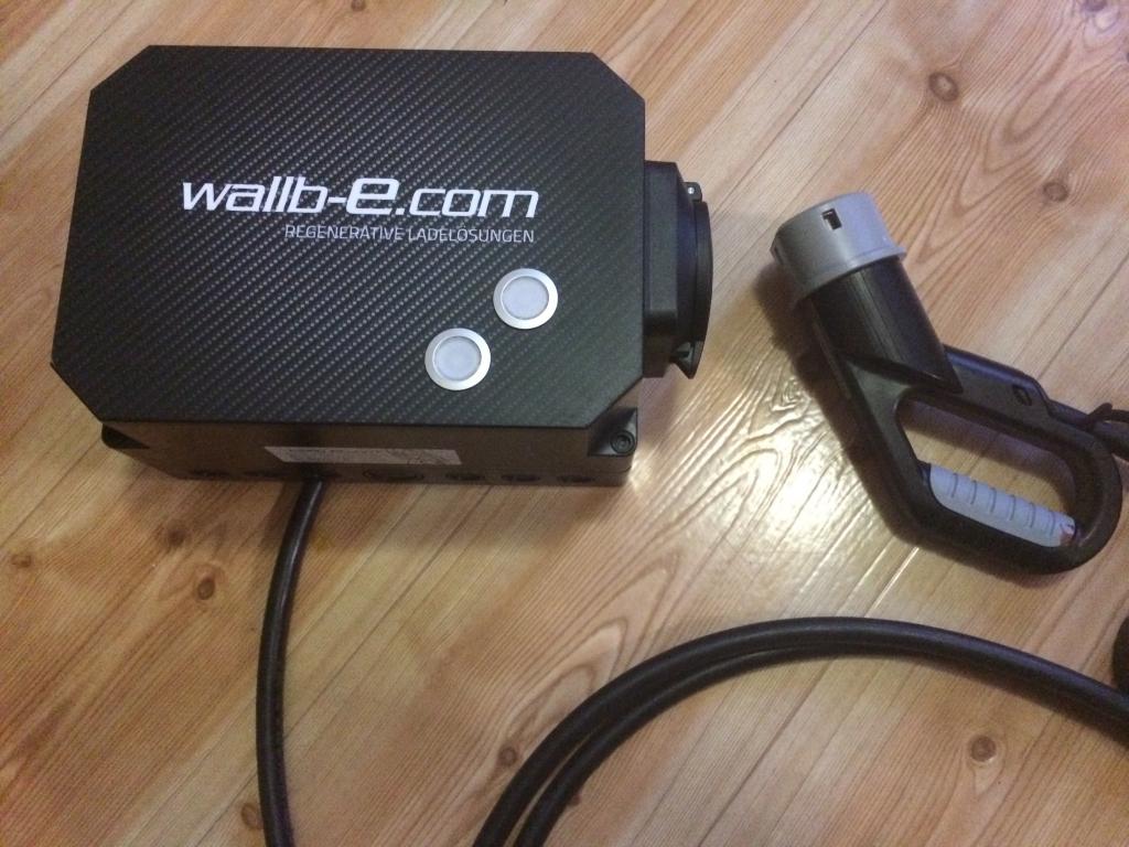

Nu har jag fått och kopplat in min wallb-e 11kw. Skönt att ha en 3fas typ 2 hängande på väggen. Nu åker umc ner under golvet!

Det där verkar vara ett prisvärt alternativ till extra UMC (som dessutom då kan sitta ute i alla väder...)
Beställde du direkt från Tyskland eller från Danska distributören?
Inkoppling är bara 3-fas och sedan köra igång?
Hur ser fästerna ut? Går det att montera den på en stolpe?

Köpte direkt från Tyskland. Tyvärr fick man koppla in både 3 fas o typ 2 sladden själv då dessa låg lösa i paketet. Man kan välja mellan fast matning eller en 3fas kontakt som man pluggar in i ett befintligt uttag. Jag valde det senare
