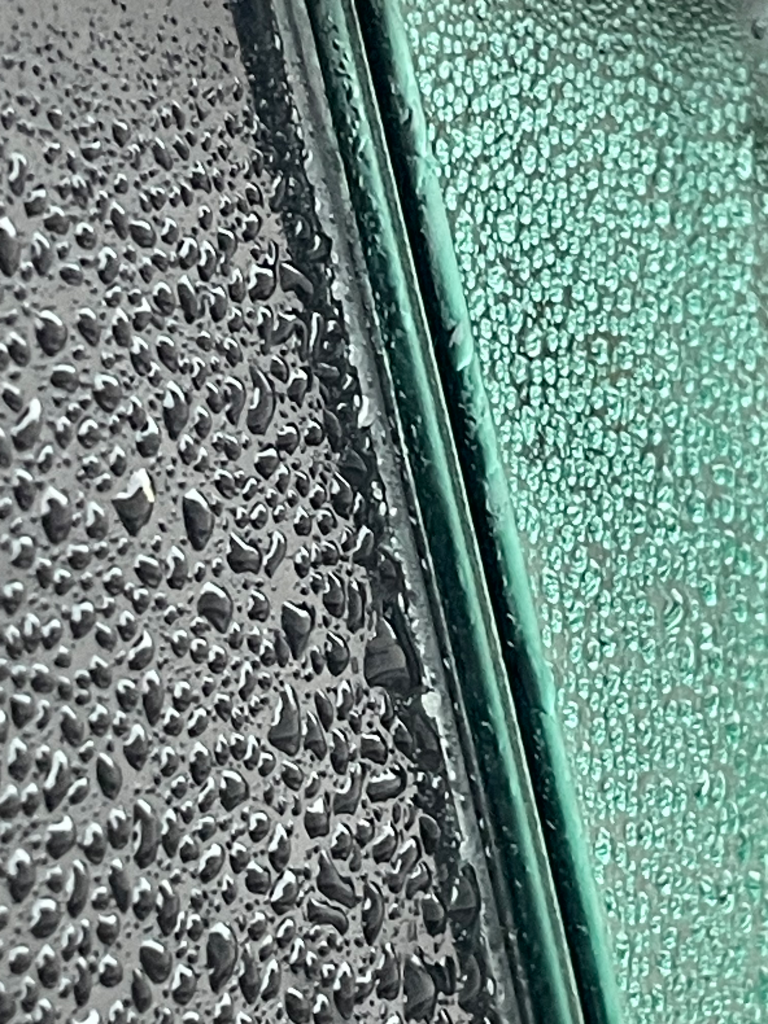

Rutan vid passagerardörren sticker ut från bilen jämfört med glaset på b-stolpen. Glaset går fortfarande upp under listen när dörren stängs. Kanske lite svårt att se, men här är en bild:
Tesla Service har varit på plats flera gånger för att åtgärda, men den sticker fortfarande ut drygt 4mm. På övriga dörrrutor är det 1mm eller mindre.
Någon annan som haft samma problem eller noterat att rutan sticker ut? Hur mycket får man acceptera? Tänkte att det gör bilen mindre aerodynamisk och kanske ger problem vid snö och is.

Tätar den mot listen? Jag upptäckte att min plötsligt inte tätade, just för att den stack ut lite sådär, det kom in lite vindbrus när rutan vevades hela vägen upp.
Smorde in listen med silikonlistsmörja och upplever att det blev lite bättre tätning, men den ligger inte "flush".

Har något liknande på vår X, fast där är det bakdörrens blanka främre del som invinklad mot glaset 2mm. Tätt i och för sig men inte så snyggt. Tesla service verkstad försökt fixa 2 ggr men inte lyckats.
