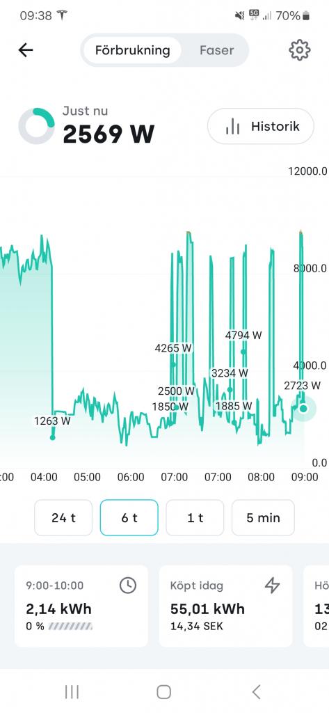

Jag märkte väldigt konstiga spikar i min elförbrukning. Blev lite fundersam så jag öppnade Tesla-appen och ser då att bilen håller på att förvärma batteriet.
Varför är det så mån tro? Detta har jag inte sett förut...
Jag har schemalagd laddning som startar 0.00 och kupévärme till kl 07.00 varje vardag - då brukar såklart även batteriet värmas om så behövs.
Helger (söndag idag) har jag endast att laddning skall starta 0.00 (ingen avsatt avresetid och förvärme).

Om detta är din totala förbrukning skulle jag säga att spikarna istället är din värmepump i huset om du har en sådan.

Tjena!
Spikarna är Teslan och ej värmepumpen.
Den hade laddat mellan 00.00 och 04.00.
Sen vid 07.00-tiden börjar spikarna i samband med att Teslan förvärmer batteriet. Känns lite misstänktsamt att den har blivit förvirrad med schemaläggningens inställningar efter senaste uppdateringen.

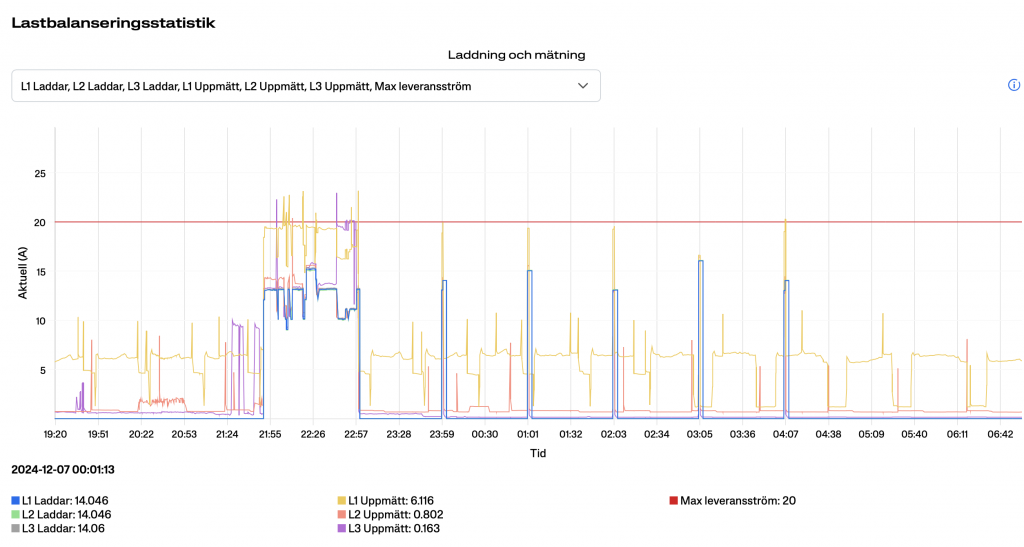

Jag har också noterat spikar. I detta fall startades laddningen strax före kl 22 och är klar 1 timme senare. Därefter kommer fem spikar, en gång per timme med en varaktighet på ett par minuter. Vaknar bilen och vill toppa upp batteriet till inställd laddgräns varje timme?

Kanske är detta förväntat?
Om bilen står färdigladdad flera timmar så förväntar sig nog många att den ändå skall ha den inställda laddningen när man vill använda den. Om Sentry mode är aktiverat så kan den ju ladda ur en del. Det kan väl då vara en rimlig strategi att toppa upp laddningen varje timme.
