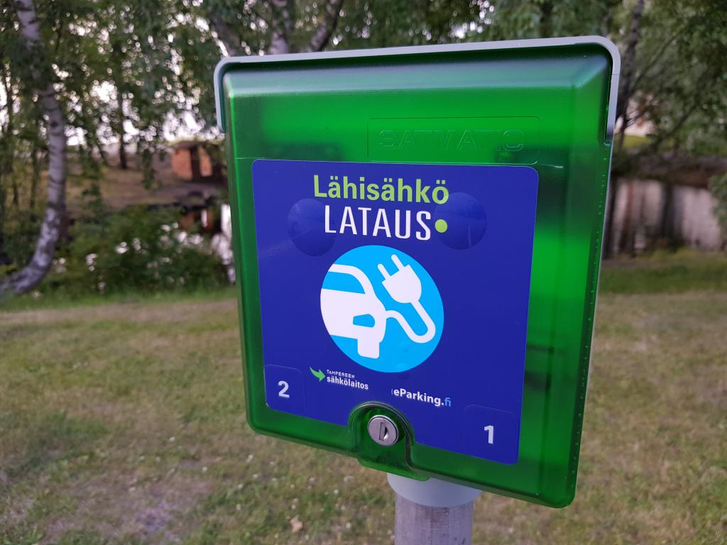

Såg denna variant i Finland i somras.
Det man får tänka på är att det oftast är rätt begränsad effekt som kan tas ut i motorvärmaranläggningar.
50 motorvärmaruttag motsvarar ungefär 5 elbilar med 11 kW laddning. Så det får ju bli lite lägre laddeffekter förstås.
Det förekommer även installationer med så kallade roterande motorvärmaruttag, de är då igång 30 minuter i taget, och roteras mellan olika motorvärmarboxar. Den lösningen är ju olämplig för elbilar.
