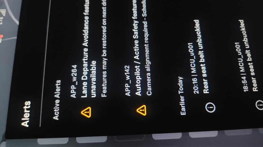

Hej.
Plötsligt och efter bara en dag från min senaste systemuppdatering fick jag det här felet (som alltid). Jag kommer att försöka kalibrera om kamerorna igen, men som jag såg när jag sökte på webben kan detta fel bara åtgärdas i en serviceförfrågan. Har ni någon tidigare erfarenhet av det här felet och om det kan åtgärdas utan att behöva gå till servicecenter?
Jag förstår verkligen inte anledningen till att något sådant här plötsligt blir felaktigt. Verkar som en annan Tesla-bluff som tjänar slumpmässiga pengar från folks fickor. :evil:

Skriv lite mer info om din bil. Årsmodel? Model?
Kanske kan denna sidan hjälpa dig med kalibrering av framkamera. Plastfästet till min kamera i fronten var sönder vilket gjorde att kameran inte fungerade. Denna manual fixade detta felet: http://www.teslaservicemanual.com/2018/ ... ation.html

Tack! Förlåt jag glömde: Tesla Model S LR 2020 HW3/FSD (ingen garanti)
