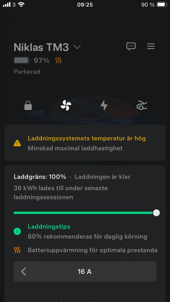

Fick detta felmeddelande tre minuter efter att jag slagit på värmen. Det är kallt ute, kallare än -10 och hela bilen är nedkyld. Svårt att förstå vad det syftar på.

Känns som det skulle kunna vara översättningen till svenska som gått snett, det borde väl vara pga låg temp.

Ja, det funderade jag också på.
Felmeddelandet försvann dock efter ett par minuter.

Som jag förstår det sitter det en tempsensor i laddkontakten på sladden som kan få laddströmen att regleras ned. Kanske det som har hänt pga dålig kontakt eller nått annat. IOM att det sitter en tempsensor där så är det väll något som man har förutsett kan hända.

Bilen hade laddat till 100 % och sen stått i 1,5 dygn i temperatur runt - 10 °C. Det där meddelandet kom upp strax efter att jag startat värmning av kupén inför avfärd. Laddkabeln satt fortfarande kvar i bilen. Den var ansluten till en 3-fas 16 A stolpe.
