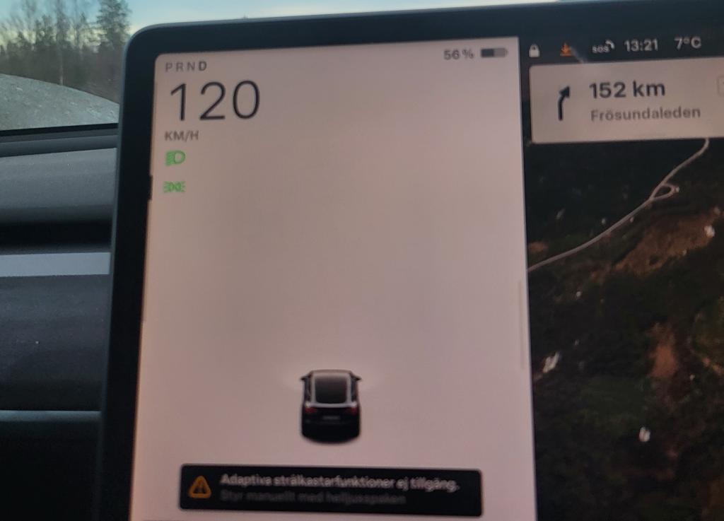

Sedan drygt en månad tillbaks, så kraschar autopilot och farthållare varje gång jag passerar strax söder om Gävle Bro. Är nog uppe 8 gånger då det har hänt totalt, på samma ställe.
Felmeddelandet: APP_w269_autopilotLimited
När bilen stått en natt, så funkar det igen.
Har felanmält till Tesla - skickat exakta koordinater och tidpunkter. Enligt Tesla är det fler som rapporterat samma sak runt Gävle, men även på andra ställen i Stockholm.
Någon annan av er som råkat ut för det?

Intressant.
Farthållare, AP, skyltavläsning och Automatiskt helljus la av för mig strax efter Gävle på väg söderut den 26/12. Inget annat felmeddelande.
När vi åkte norrut den 23:e fick jag samma fel redan vid Tierp.
Inte exakt vid Gävle bro alltså....
Jag har inte fått något svar från Tesla på min serviceanmälan, annat än att de skall återkomma.

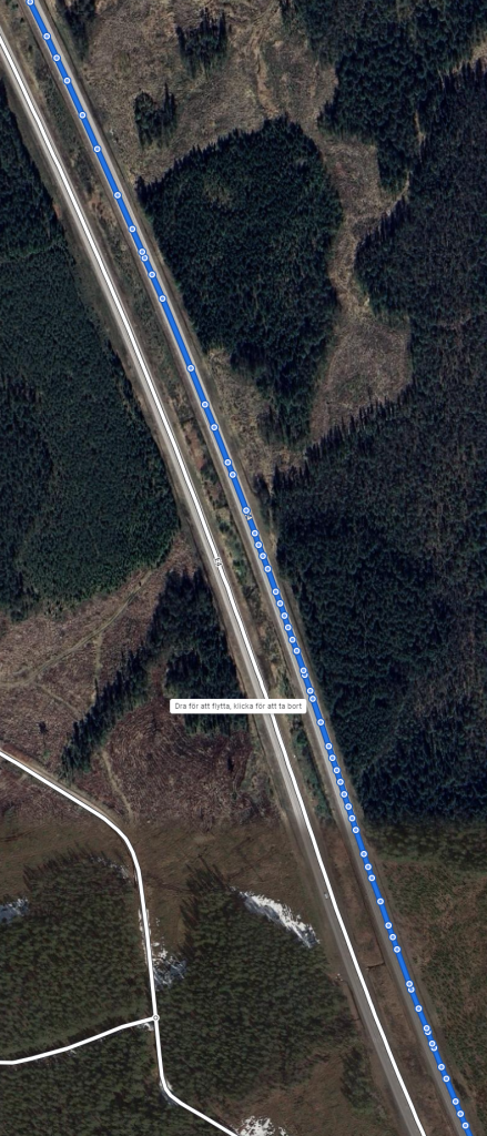

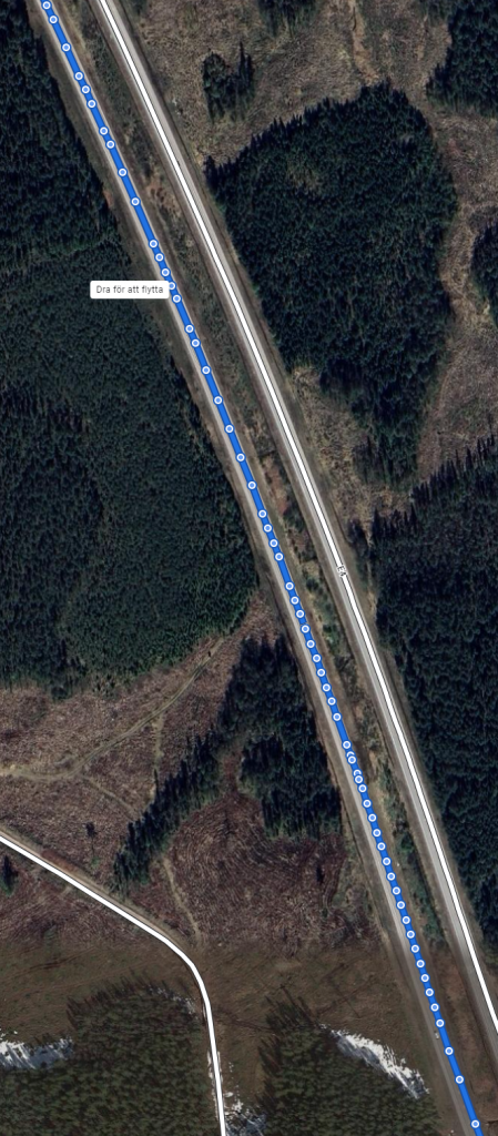

Det man kan se är att det finns otroligt många noder på motorvägen i google maps ... (rensar upp ett gäng och hoppas att det går igenom och uppdateras vid tillfälle ...)

MY_piraya skrev: 17 jan 2025 09:09
Varför skulle det slå ut allt som är kamerarelaterat?
Och varför drabbas bara några få?
