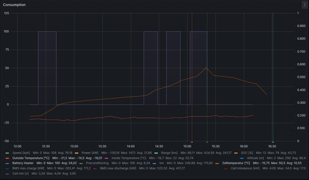

Här en logg på min M3P. Förvärmde bilen med schemalagd avresa, cell temp 8C vid utsatt tid. Navigeringen till SuC startades inom 1 minut efter att jag satt mig i bilen.
På den brantaste delen av batterivärmningen värmer den 30C på 30 minuter.
Om man kör utan att navigera mot en SuC och det finns överskottsvärme i batteriet så tar värmepumpen (för de som har) den överskottsvärmen och värmer kupen. Det innebär att om man startar med ett batteri som är varmt kan det vara bara 11-12C efter flera timmars körning i en 3/Y (i min S penldar det mellan 5-8C när värmepumpen tagit allt överskott).
Man har alltså ingen värmeuppbyggnad vintertid som många tror.
Motorer och batteri är på samma kylslinga så den lilla förlust motorerna har hamnar i kylvätskan som sedan värmer batteriet.
Kör man en lång navigering mot SuC med ett kallt batteri så tar inte värmepumpen värmen från batteriet utan låter temperaturen stiga successivt, vilket såklart ökar förbrukningen men det är det ganska lite aktiv värme som behövs innan man kommer till SuC.

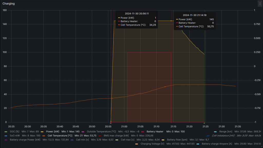

Här är en start efter att bilen stått ute i norra Finland med griskallt på natten, celltemp -16C på morgonen och en avfärd där värmen slogs på en stund före avfärd. Batteriheating hann få upp batteriet till ~0C när vi åkte och battery heater slutade arbeta när vi började köra.
Navigering mot SuC direkt från start, och bilen lät batteriet värmas utan att värmepumpen tog värmeenergi ifrån batteriet.
Temperaturstegringen vi ser på batteritempen mellan 12:40 och ~14:15 kommer från motorernas spillvärme och batteriets egen värme som blir av värmeförlusterna.

Inlägg: 8001
Re: Förvärmning långt före ankomst
Jag har bara laddat på v2 med min Palladium när den förvärmt batteriet före.
När det gäller själva laddningen har jag nog alltid haft batterivärme till 55C (den slår av batterivärmen när cellerna är ~ 52.5-53.5C men värmen är redan genererad i motorerna så batteriet når 55C strax efter.)
För den som vill spara energi och inte vill förvärma så vet man ju oftast inte i förväg att man inte skulle få full effekt på laddaren så det blir isåfall gambling.
V2/V3/V4 har samma laddkurva i toppen (ungefär 50-60% och ovanför det) eftersom bilen styr, och det är i det högre SOC-området som batteriet är känsligast för Lithium plating så behovet av hög cell temp är lika i slutet på laddningarna.
Laddning på V2 2024-11-30 med min S Palladium. Förkonditionerat komplett och batteriet har nått de 33-34C den siktar på före laddning. Vi ser att bilen inte drar igång batterivärmen på en gång vid V2, eftersom laddeffekten är lägre. Det är cirka 23-24 kW skillnad på in-effekt och battery charge power när batterivärmen går, och cirka 7kW efteråt, så batterivärmen mostvarar ungefär 3kWh som går åt till batterivärme under denna session. Jag har som sagt inte laddat "ovärmt" men target för batteritemp är 55C under laddning även på V2 (gäller båden min S Palladium och min tidigare Model 3P), så om man kommer med icke förvärmt ser jag att batteritempen måste upp till 55C för att batteriet ska må så bra det går när man våldar in ström i den övre halvan.
Så här ser i princip alla mina laddningar på V2 ut, det värmer batteriet men inte exakt vid inkoppling eftersom det är en lugnare start med V2.
