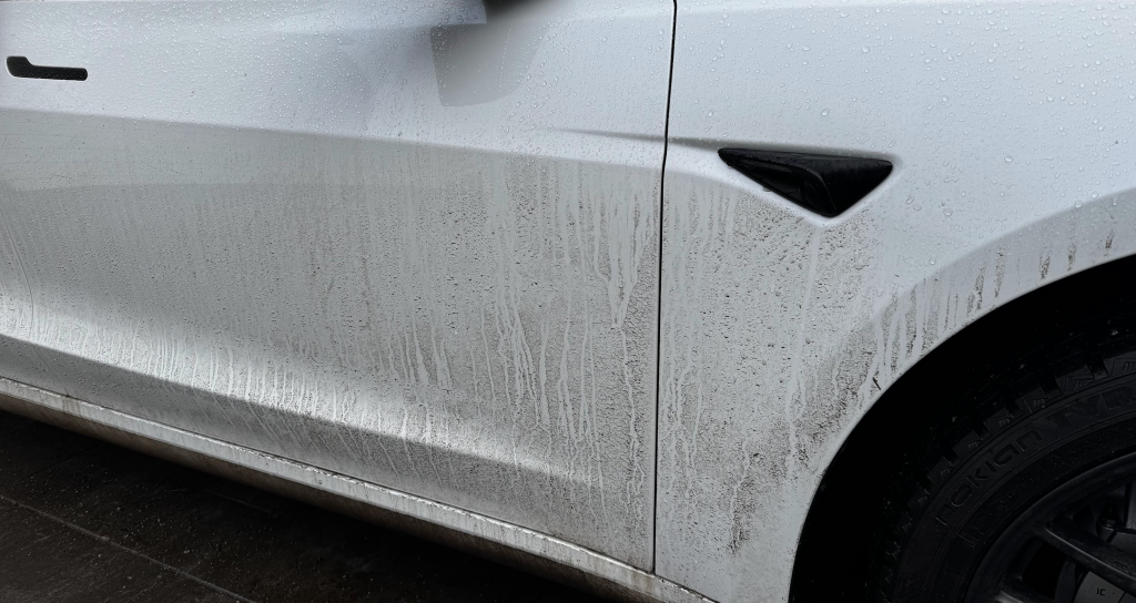

Tesla Model 3 måste vara aerodynamiskt konstruerad för att bli så smutsig som det absolut går. Haft bilen i en månad och har aldrig varit med om en bil som drar till sig smuts på det här sättet. Nedan en bild på hur den såg ut 20 minuter efter en handtvätt och då har jag endast kört på vanliga asfaltsvägar i stan. Efter ytterligare några korta resor ser den än värre ut. Anra vita bilar jag jämför med har inte det här problemet.
Bilen har ju stänkskydd men misstänker att de är för små. Har ni tips på några som jag kan byta till som faktiskt fungerar - som gör skillnad? Fronten ser alltid vit och fin ut så det är sprutet från hjulen som verkar vara det stora problemet.

Det där lär väl knappast vara pga däcksprut från din bil?
Snarare andra bilar?

Eftersom fronten aldrig blir i närheten så smutsig samt att det är lika illa på både höger och vänster sida så tycker jag det borde vara hjulen som är orsaken.

Fronten får ju extremt mkt luft på sig, dvs smutsen "pressas" bort från den.
Du har ju smuts högt upp på/"runt" hjulhusen, smutsen kan bara komma dit från din egen bil om däcken sticker ut från hjulhusen(det gör de nog inte) alternativt om du svänger mkt. Oavsett skyddar inga stänkskydd mot det.
Det stänkskydd skyddar är främst hundbenen och bakdörrar. Resten är hjulhusen.
EDIT: kanske har du 3e parts fälgar? I så fall kanske de sticker ut lite från hjulhusen? (Om ET etc inte är helt 100)

När man kör på fuktiga saltade vägar bildas det en blöt dimma när hjulen drar upp fukt från vägen och kastar ut den åt alla håll. Luftströmmen längs sidorna är inte snygg och laminär utan blir väldigt turbulent efter att passerat främre hjulhuset, därför fäller smutsen ut. Över huven, vindrutan och taket är som manneson antyder, strömningen mer eller mindre laminär och tar med sig vatten och smuts hela vägen fram till virveln bakom bilen, där en del av skiten avlagras på akterspegeln.
Att en vit bil ser ut som att den legat på havets botten efter att ha åkt en liten bit på fuktig saltad väg är inget som är specifikt för model 3. Är bilen inte skitig på sidorna så är den antingen nytvättad eller så har den inte varit på en dylik vägsträcka.
Gråa och silverfärgade bilar är det bästa på vintern, om man inte gillar att tvätta.

Jag tycker det ser helt normalt ut för en vit bil på vintern.

Ja, kanske det. Men inte i princip direkt efter en biltvätt. Som jag skrev, jämför jag med grannars bilar som jag vet inte tvättas i närheten så ofta så blir min Model 3 betydligt skitigare längs sidorna, baktill och framtill mer jämförbart.

Dina grannars bilar är kanske inte så aerodynamiska?
Det är fördelar och nackdelar med allt.

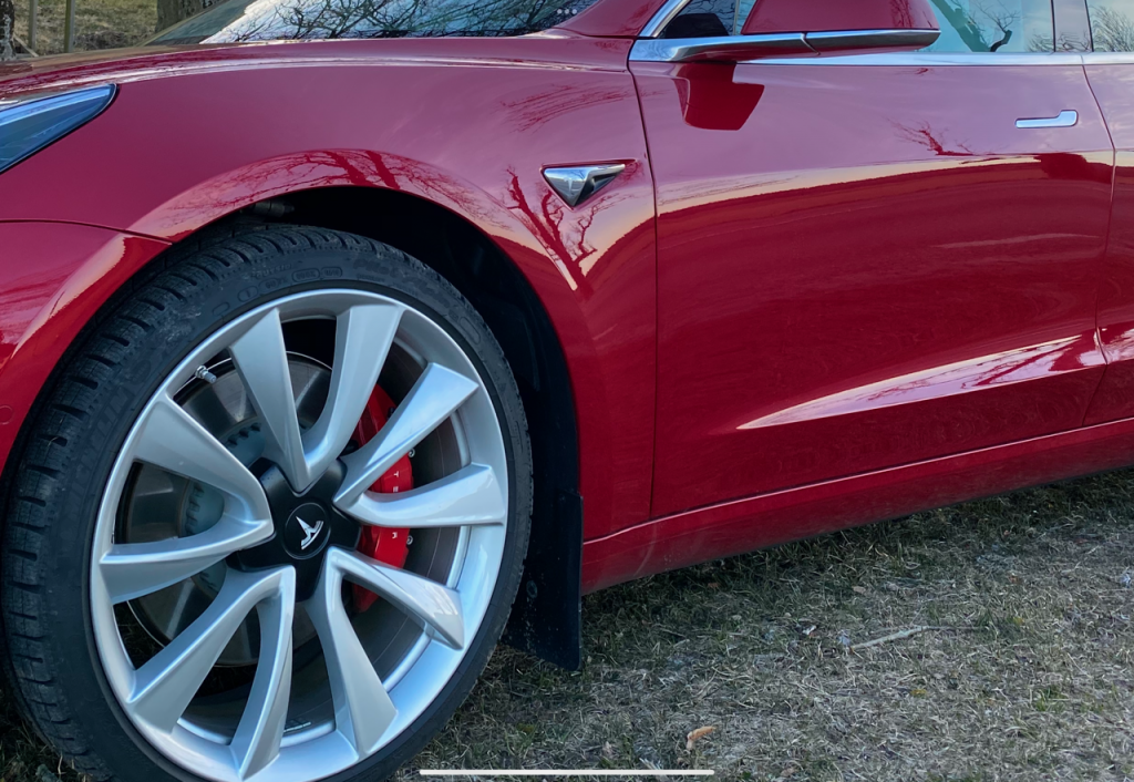

Dessa har jag haft drygt 5 år utan problem, mjuka och fina :)
https://www.biltema.se/bil---mc/lasta-o ... 2000032290

Ser bra ut! Satte du dom i originalfästena samt fler fästpunkter uppåt?

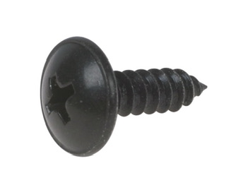

Original nedtill plus en liten skruv upptill
Typ sån här

Super, smart och effektiv lösning! :)
