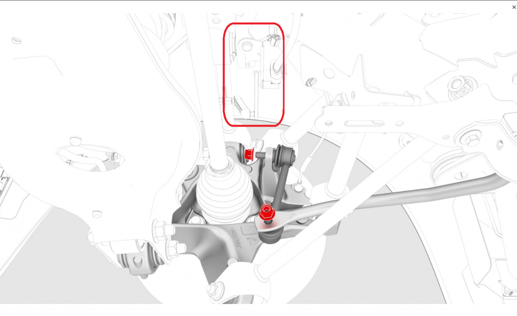

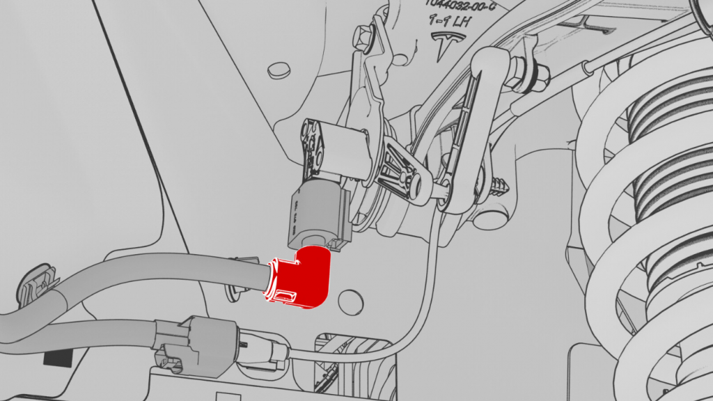

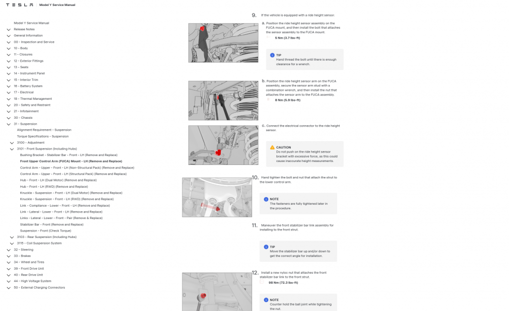

Detta är ur servicemanualen för model Y:
Undantaget du hänvisar till gäller nog inte LED-strålkastare och dessutom är de sannolikt för starka.

Grejen är att höjden (kan) ändras med tiden och beroende på hur bilen är lastad, och även om man kör med släp/husvagn.
Nja.
Bilar med xenonljus och säkerligen LED måste ha automatisk nivåreglering.
Nivåregleringen ser till att ljusen pekar rätt även efter lång tid, eftersom bilen har givare för fjädringsläget så att det kompenseras för lasten.
Fast Tesla* har inte det, inga givare, ingen reglering.
Tydligen finns ett undantag för reglering om ljusstyrkan är lägre än ett visst gränsläge.
Min förra Tesla hade inte ens asymmetriskt halvljus, något som min PV har!
*Model 3 och Model Y. De dyrare bilarna kanske har reglering? De bländar inte lika ofta i alla fall.
Det där stämmer inte.
Min bil reglerar automatiskt när jag lastar bilen tungt.
"Undantaget" gäller bara gamla Model S (nose cone) med xenon-strålkastare. De har så svaga lampor original (25 W) att de ligger under ljusstyrkan att automatiskt höjdjustering är ett krav. På de bilarna sänker man halvljuset manuellt i fasta steg på skärmen. Något sådant finns inte på 3 och Y.
Om du lastar bilen rejält, blinkar alla på dig då, eller hur gör du för att ändra ljusinställningen?
Jag har aldrig lastat tungt i mina Teslor, men andra har blinkat åt mig ändå. Jag sänkte ljusbilden och sedan fick jag anmärkning på Bilprovningen om att strålkastarna var för lågt ställda. Nu har jag höjt, återstår att se om blinkningarna återkommer. :lol:
Ingen har blinkat åt mig, och jag har aldrig justerat strålkastarna, på någon Volvo trots över 700 kg i last som mest.

Så var har du fått det ifrån att 3 och Y inte har automatiskt höjdjustering av halvljuset?
Är det bara egna gissningar?
Model S P 2015 - 2015
Inlägg: 7425
Re: Teslas bakslag – många danska bilar underkända
mikebike skrev: 29 jan 2025 10:07
En Volvo kommer med ljusinställningen korrekt från fabrik. Sannolikt har man koll på hur bilen monteras så att det blir rätt, och att man gör en kvalitetskontroll när bilen är byggd med kontroll av ljusinställningen.
För Tesla har det vart slumpen som avgjort hur det blir både för ljus- och hjulinställning.
Teslan har alltså lägesgivare i fjädringen som kompenserar för lasten. Är de för högt eller för lågt ställda kommer de att fortsätta lysa högt eller lågt oberoende av last.
