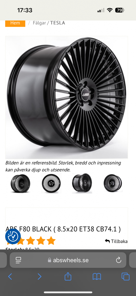

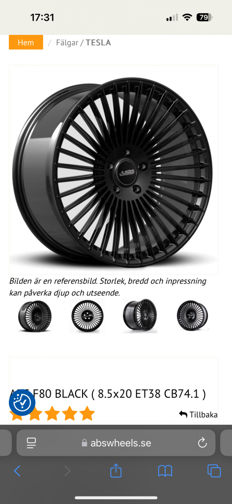

Längst räckvidd får du ju med 19". Tycker personligen det ser snyggt ut med den tirewall som däcket får med 19" på Model S.
Den översta fälgen med de ~100 ekrarna… Hur gör man rent den? Verkar jobbigt. Hade jag aldrig pallat.
Och personligen gillar jag inte utseendet på den där andra Khan-fälgen heller…

Hade jag kunnat välja på enbart de två hade jag valt den andra, men jag hade nog inte valt någon av dessa fälgar.
Turbinfälgar kan vara snyggt men det är få bilar det passar på tycker iaf jag.

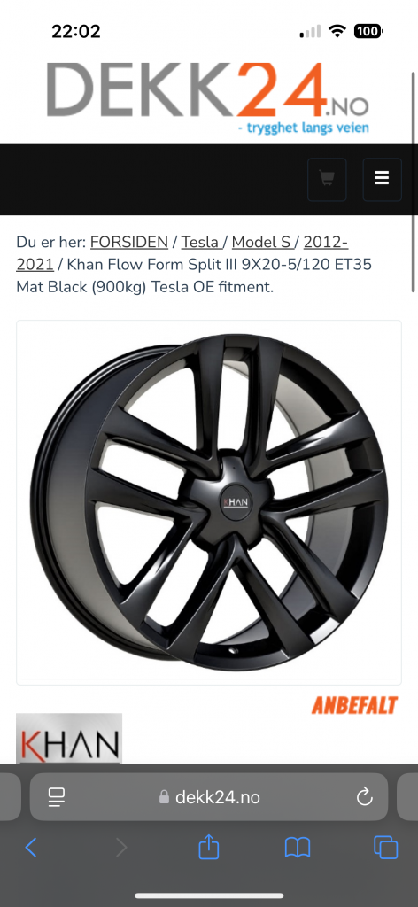

Khan fälgarna var snygga! Liknar plaid 21" original.
Köpte Khan 20" till en MYP, dom hade bra kvalitet

Jag har köpt 3 omgångar Kahn, en till M3P, två till S. Bra kvalla, relativt lätta. (Inte lika lätta som smidda, men avsevärt billigare).

Ser tveksam ut för örjans behov.
Många av de märkena som tex Svenska Fälg säljer är tunga som de var gjorda av bly.
I Örjans fall, rekommenderas en fälg som inte är så tung. (Vet inget om just fälgen på bild, men…)

Tack för alla inputs
Det blir nog ändå Khan fälgarna
Känns mer som de passar Tesla
Sedan vet jag inte med ET på de andra fälgarna
Vill ju de skall passa så bra som möjligt
Och det skall ju khanfälgarna göra.

ET38 står det på bilden du postade.Orjanforsberg skrev: ↑10 feb 2025 06:16Tack för alla inputs
Innebär att centrum på hjulet kommer 3mm längre in än Kahn. Fälgen är dessutom 0.5” smalare, så det flyttar in ytterkanten 0.25” ytterligare, dvs 6.25mm till.
Ytterkanten på fälgen kommer mao 9 mm längre in.
