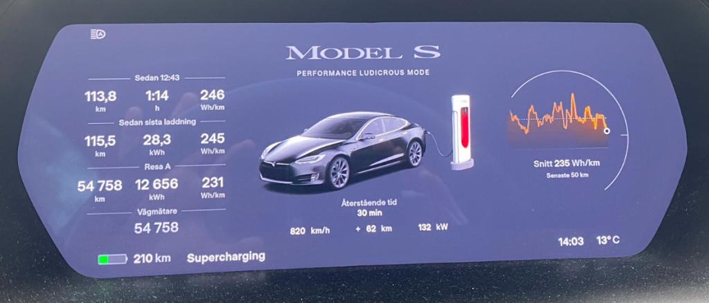

Spacecoin är spot on. Här en bild från när jag tyckte att laddningen gick som tåget i min förra MS Performance -21, vilket är den absolut sista version av Raven som kom ut på marknaden
(Plaiden har jag haft uppe i 256 som mest.)

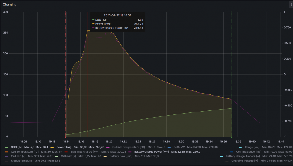

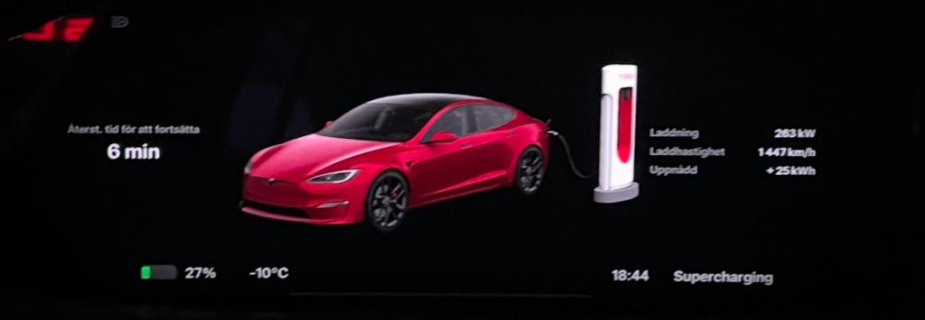

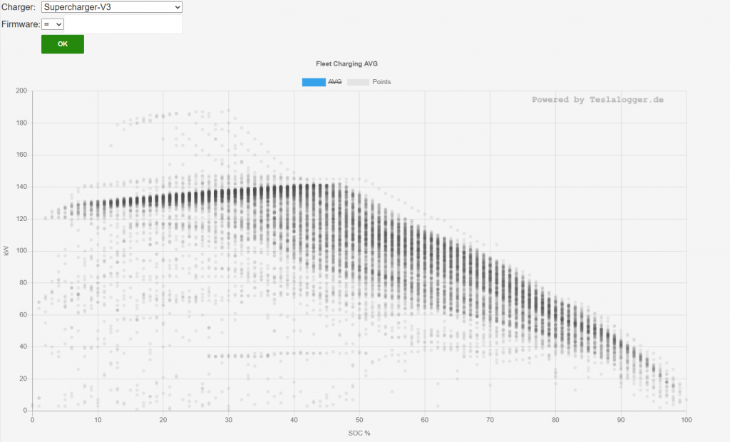

Re: Provkörning ms 2019, fråga om vibrationer
Ja, budet som finns är att Raven tillfälligt laddade uppåt eller över 200kW men att det antagligen var ett misstag från Teslas sida så de tunade ned det illa kvickt.bjornnilsson skrev: 07 apr 2025 12:03Raven laddar peak 135 ungefär. Skulle tro det är lika som förra. Man ska inte tro allt man läser![]()
Teslalogger har i princip bara loggar med den normala laddhastigheten. Det finns några olika Ravenloggar att välja på. Här ser man några enskilda laddningar som gått över 180kW. Antagligen när det tillfälligt gick fortare.
...och varje gång har sannolikt battery power inte vart över 250kW. Batterivärme, kupevärme eller kyla etc står för det som överskjuter.
Jag har ett gäng laddningar med 263kW, men battery power går inte över 250kW för det :-/ Här toppar det nästan 256kW, men battery power toppade 250.01kW: (bilden gjord för annat syfte, men det torde gå se)
Toppnoteringen i battery power jag sett är 252.85kW, med 261kW på displayen på min M3P

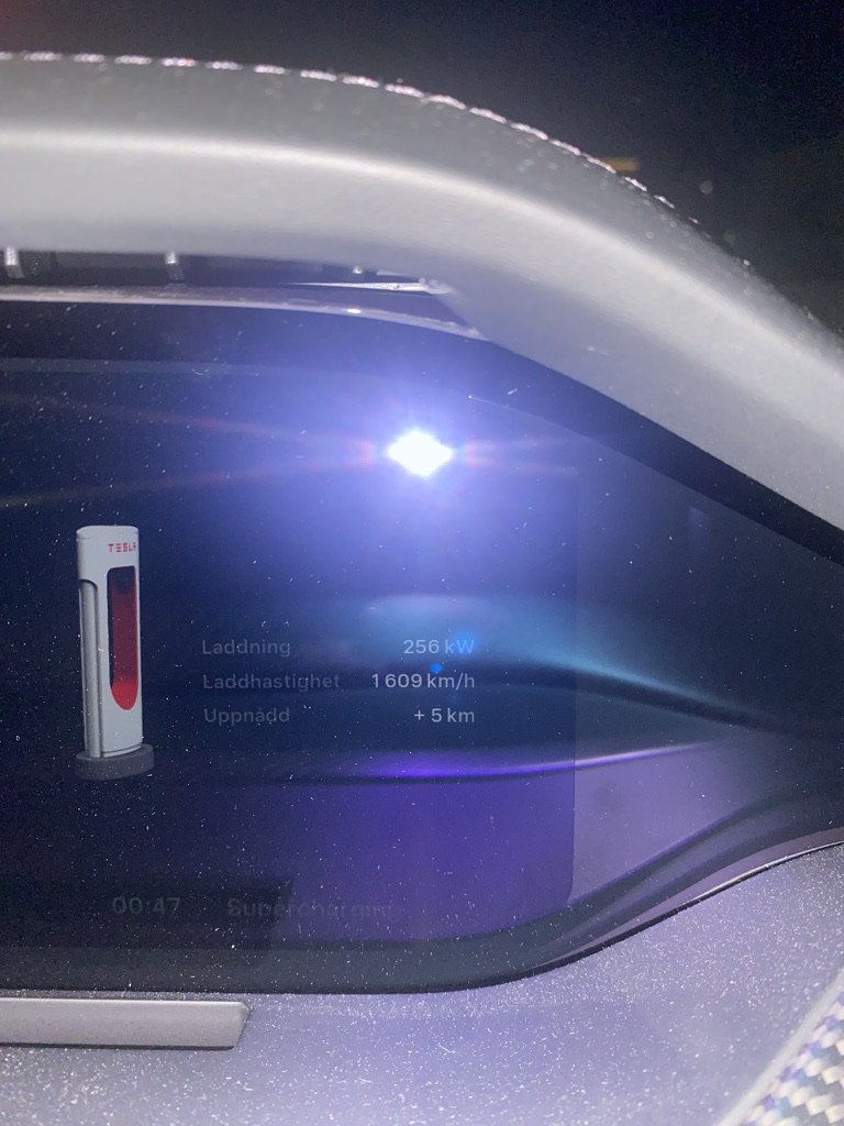

Hittade en bild på mina 256 kw + 1609 km/h i laddhastighet.
Hur hänger laddhastighet ihop med kilowatten, @AAKEE eller någon som vet?

Jag peakade 140 kW ett par sekunder härom dagen på en V4 med min Raven.
Mina upplevelser över 5 år är att det ser ut rätt precis som laddkurvan AAKEE postade.

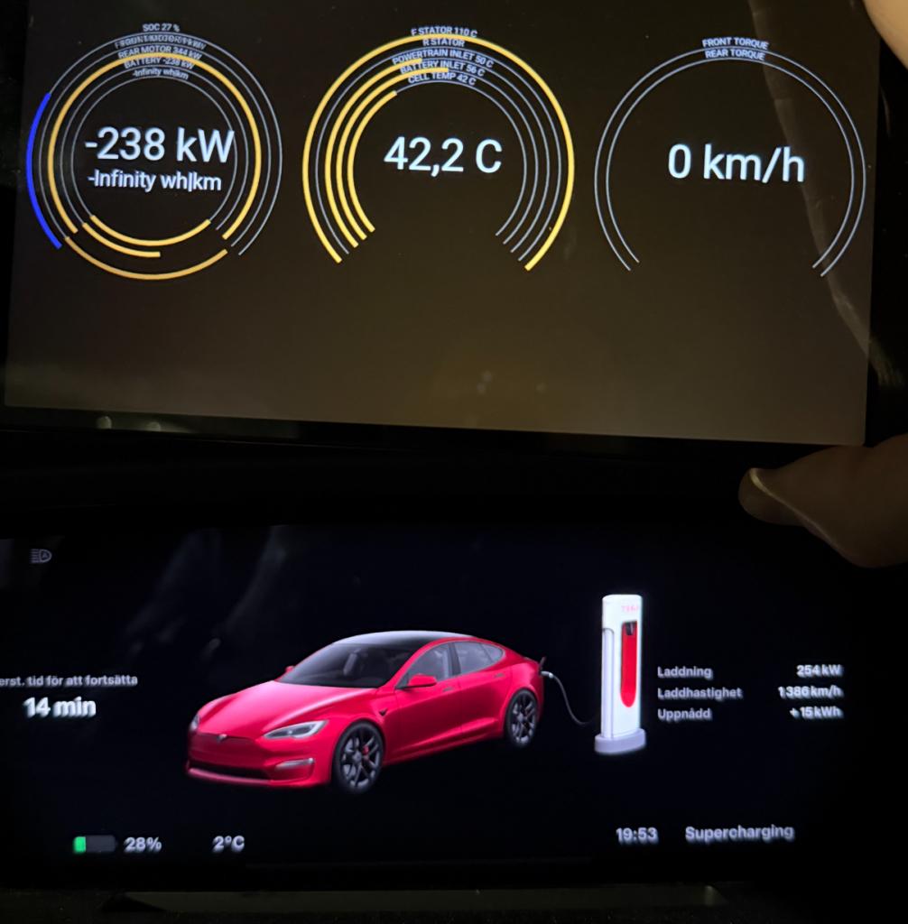

Jag hade 21” i menyn.bjornnilsson skrev: 09 apr 2025 08:40Hittade en bild på mina 256 kw + 1609 km/h i laddhastighet.
Varje km räckvidd på displayen är värd en viss energi.
(Batterieffekten in i bilen - batterivärme)/konstanten = km/h
Konstanten för 19” är ungefär 151Wh/km
Konstanten för 21” är ungefär 172Wh/km
W / (Wh/km) = km/h
256 - batterivärme/kupevärme =
243000W blir ungefär 1609 km/h.
Med 21” blir det lägre fart mht att varje km kräver mer.
Med 21”: 238000/172=1 384km/h

Konstanterna ovan är alltså de samma som man multiplicerar med visad räckvidd vid 100% för att se batterikapaciteten.

Och, när folk tävlar på facebook om vem som har högsta laddhastigheten i kW så vet vi numera att det i princip inte går över 250kW, och att resten är batteri- och kupevärme eller AC mm.
På nördnivån kan man kan räkna fram battery charging power: laddfarten i km/h x konstanten.
