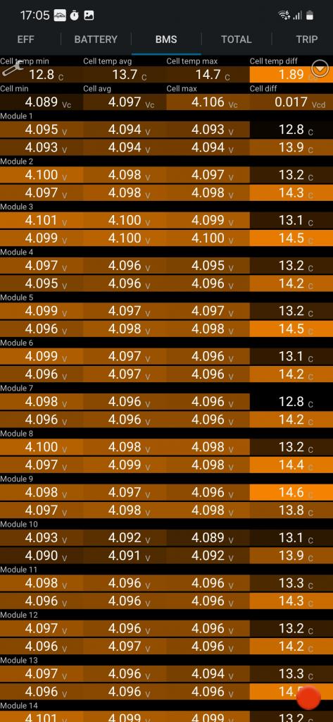

Batteriet har degraderats en del, ca 18% på de ca 29000 mil vi kört och jag funderar över kommande alternativ:
1. Försöka få någon garanti från Tesla för degradering?
2. Restaurera/byta batteri hos Tesla eller tredje part?
Vi är inte direkt beroende av mer räckvidd, utan allt fungerar egentligen bra som det är... Både med husvagn och utan :lol:
Men jag tänkte att några duktiga personer här kanske kan tipsa om något vi själva inte tänker på :geek:
Vi vill ju givetvis fortsätta att leacha på den gratis SuC vi har idag :roll:
Nedan finner ni en dump från Scan My Tesla för detaljer:

Av allt av döma tittar vi på ett rätt bra batteri.
Bara tiden 8 år med oftast runt 80% laddat degraderar batteriet ~15%. Så 18% är helt normalt och förväntat.
Allt ser bra ut med batteriet (det lilla vi ser, tex imbalance). Gissningsvis är det bara köra vidare. Tidiga batterier hade lite problem med umbrella valves som ska tryckutjämna men inte släppa in vatten. Jag har inte koll på om 2017 är safe, men det finns företag (tex https://evrepair.se/ ) som gör ”service” och byter umbrella valves om det behövs. (Jag har en svag känsla att 2017 är safe men jag vet inte). Kolla med dem, men du bör inte behöva gör något överilat.
