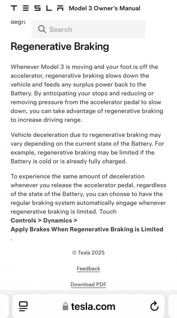

*Apply brakes when regenerative braking is limited* har funnits minst 2 år, troligen ca 3år.manneson skrev: 07 apr 2025 11:45Beror på hur det är kopplat/integrerat. Tesla har ju valt att hålla bromssystemet "mekaniskt" och helt separat från regen historiskt.Fredrik j skrev: 07 apr 2025 11:33Behövs ingen brake-by-wire för att fixa det. Min polestar2 -22. Har både ställbar regen i tre steg samt aktivering av regen vis bromspedalen om man har frirullning på.manneson skrev: 07 apr 2025 11:24Just det, sägs att Juniper har brake-by-wire vilket ger möjligheten till detta.
Har för mig Cybertruck har det också. Bör nog komma till S/X refresh i höst och 3an får det väl tids nog också.
Det finns inget tekniskt hinder på äldre bilar.
(Möjligen isåfall en fråga om hur bilen är certifierad i EU eller sverige).
Bägge Audis jag har kvar (2012/2013) bromsar med hjulen om man minskar farthållarens fart ordentligt. Det är klassiska mekaniska, vilket jag skulle tro Juniper också har, utan att ha läst på.

Det går ju aktivera regen när bromsljuskontakten aktiveras, med en fast styrka, som idag.Maw skrev: 07 apr 2025 12:36För att få blended braking krävs ju även att bilen tekniskt kan hantera att bromspedalen trampas ner en bit utan att de mekaniska bromsarna aktiveras när enbart ökad regenerering önskas. Samtidigt ska känslan i bromspedalen vara bra så att man inte märker övergången till mekaniska bromsar. Polestar löste det utmärkt i ps2, VW har inte lyckats lika bra i t ex ID7 även om det är helt OK. Jag misstänker att Tesla inte har löst det alls i nuvarande bilar så de tekniska förutsättningarna för att aktiver blended brakes finns nog inte i befintliga Teslor utom de som har brake by wire. Att de kan bromsa mekaniskt utan att bromspedalen trycks ner räcker inte för blended braking.AAKEE skrev: 07 apr 2025 12:19*Apply brakes when regenerative braking is limited* har funnits minst 2 år, troligen ca 3år.manneson skrev: 07 apr 2025 11:45Beror på hur det är kopplat/integrerat. Tesla har ju valt att hålla bromssystemet "mekaniskt" och helt separat från regen historiskt.Fredrik j skrev: 07 apr 2025 11:33Behövs ingen brake-by-wire för att fixa det. Min polestar2 -22. Har både ställbar regen i tre steg samt aktivering av regen vis bromspedalen om man har frirullning på.manneson skrev: 07 apr 2025 11:24

Y ”Juniper” (Opal) har funktion för blended redan.

Det har vi ju idag så fort man släpper gaspedalen om man ska bromsa.Maw skrev: 07 apr 2025 12:43Att få full regen så fort bromspedalen tänder bromsljusen är nog inte så bra?AAKEE skrev: 07 apr 2025 12:40Det går ju aktivera regen när bromsljuskontakten aktiveras, med en fast styrka, som idag.Maw skrev: 07 apr 2025 12:36För att få blended braking krävs ju även att bilen tekniskt kan hantera att bromspedalen trampas ner en bit utan att de mekaniska bromsarna aktiveras när enbart ökad regenerering önskas. Samtidigt ska känslan i bromspedalen vara bra så att man inte märker övergången till mekaniska bromsar. Polestar löste det utmärkt i ps2, VW har inte lyckats lika bra i t ex ID7 även om det är helt OK. Jag misstänker att Tesla inte har löst det alls i nuvarande bilar så de tekniska förutsättningarna för att aktiver blended brakes finns nog inte i befintliga Teslor utom de som har brake by wire. Att de kan bromsa mekaniskt utan att bromspedalen trycks ner räcker inte för blended braking.AAKEE skrev: 07 apr 2025 12:19*Apply brakes when regenerative braking is limited* har funnits minst 2 år, troligen ca 3år.manneson skrev: 07 apr 2025 11:45
Från idag blir det ingen skillnad för en Tesla med det.
Däremot krävs det en förändring om man ska kunna väga hur mycket regen man får med pedalen.
BTW, servicemanualen för 2025 Y Opal/Juniper visar på en klassisk huvudcylinder som sitter kopplad till bromspedalen precis som tidigare.
