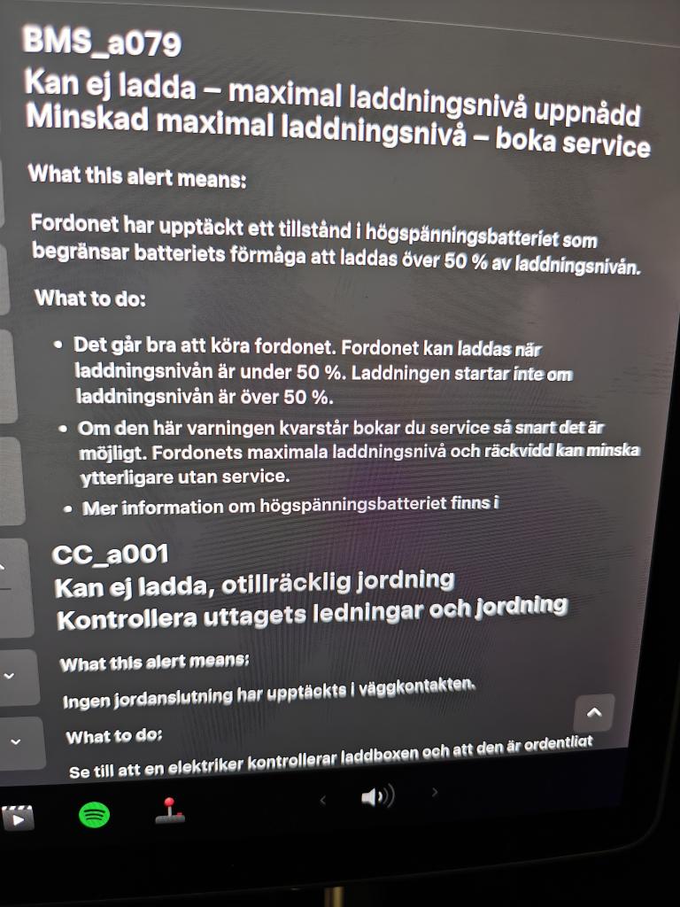

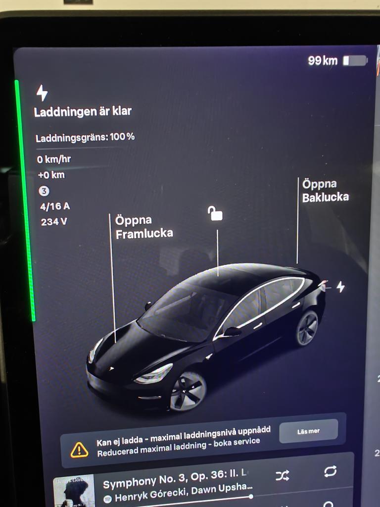

2020 LR 5700 mil. (Provat flera laddkällor) Fick plötsligt konstig räckvidd på 80% (laddar oftast om inte resa) och 30 mil, brukar vara närmare 40. Drog upp till 100% för att se max, brukar då bli 47 mil, men tog inte emot laddning, sedan kom felkoden bms_a079. Skulle nu bara kunna ladda 50% men bilen hade 28 mil, nu framme hemma och 10 mil kvar, men tar ingen laddning då heller. Har beställt service såklart men vad fan. Huvudbatteriet enligt många träffar på Google. Lilla 12v batteriet sa någon på jänkarforum, koppla bort huvudkabeln under baksätet sa någon annan (nej tack för mig).
Någon som har hört eller erfarenhet av detta?

Troligen HV-batteriet. Surt och otur.
Tur du har batterigaranti kvar. Du lär ju dock få ett begagnat/restaurerat av Tesla.
Inlägg: 7146
Re: bms_a079 felkod
Ja, det är HV-batteriet och det blir sannolikt byte. Den felkoden brukar innebära det.
(Ur minnet är det någon cell är kortsluten som skapar obalans vilket gör att det inte går ladda fullt. Obalansen brukar öka efter hand som cellen drar ut ström ur den ”bricken”. Ska man betala reparationen själv ska man inte dra ut på att få den fixad.)

Niklas Z
Inlägg: 3848
Re: bms_a079 felkod
Inlägg av Niklas Z »
DrSweden skrev: 21 apr 2025 13:50
:o
Helt OT, men roligt att se att det finns fler som lyssnar på Goreckis 3:e symfoni.
