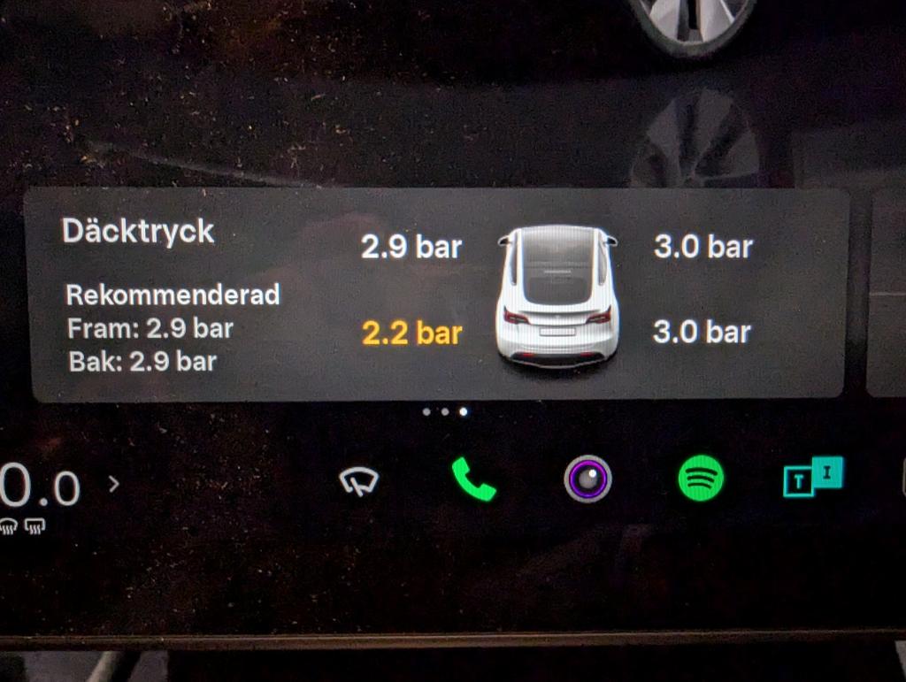

Bytte till sommardäck. Insåg ganska snabbt att jag har pyspunka på ett av däcken.
Bilen varnade för lågt däcktryck.
Fråga: hur vet bilen vilket däck som är vilket?
Svar: den har ingen aning, gissar bara.
Bilen påstod det är vänster bak som har för lågt lufttryck.
En snabb koll på macken visade att det var vänster fram.

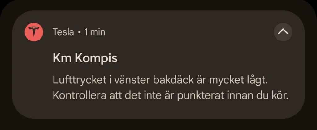

Åkte till däckis för att de skulle laga. Sitter i väntrummet och dricker automatkaffe när Tesla-appen plingar i panik:
Ja, de har ju plockat av hjulet och tömt den på luft ju.
Nu är hålet lagat, det var en skruv jag kört på. Fast bilen har fortfarande inte fattat vilket hjul som är vilket.
