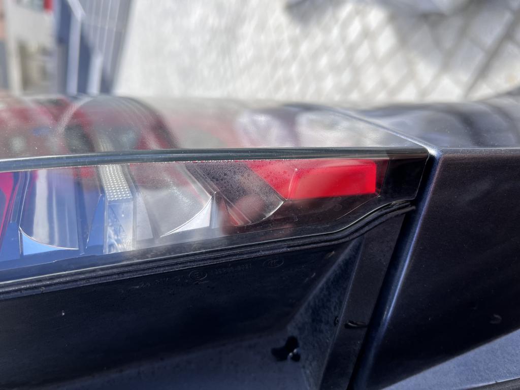

Fukt i baklyktor går absolut på garanti. Bytt på flera bilar.Dinsdale skrev: ↑25 apr 2025 18:57Sant, är det garanti kvar kan man acceptera köpet med vissa brister men sedan bör man omgående göra ett serviceärende i appen på sakerna man hittar. Men är det en tidig 2021 har garantin gått ut.pejvic skrev: ↑25 apr 2025 17:42Men om det är en 2021 så är det ju väl fortfarande garanti kvar på bilen och då behöver du egentligen inte kolla någonting…

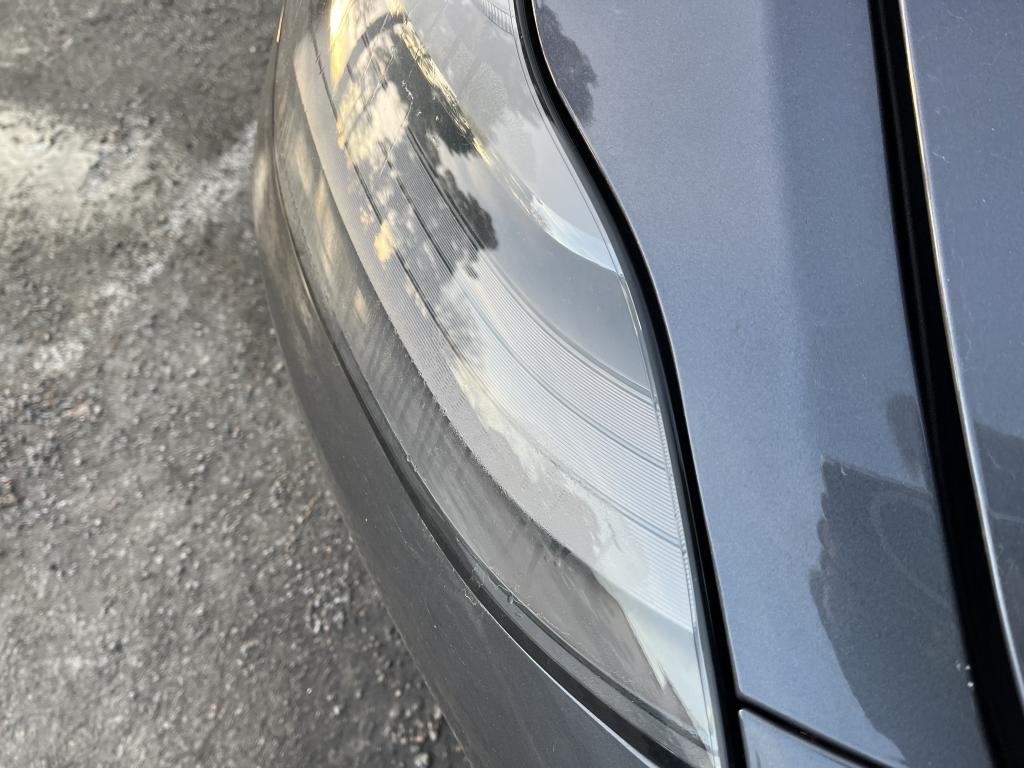

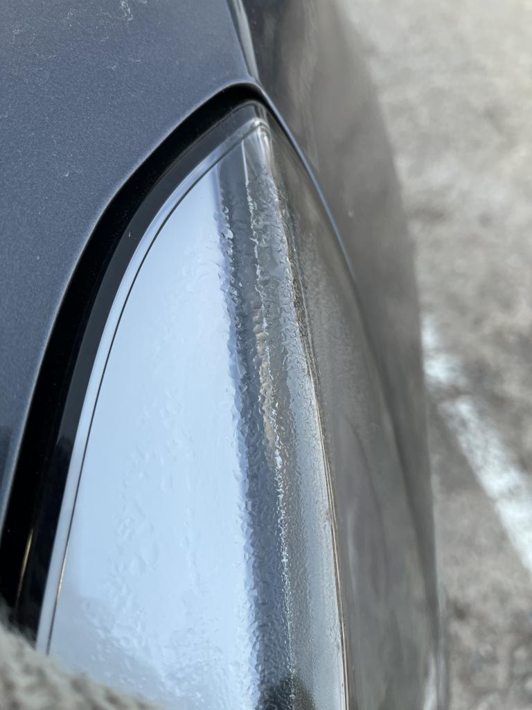

Chauffören ringde typ 10 minuter innan leverans och berättade att hon snabbt hade kört den genom en borstfri tvätt.
När den var framme och vi började gå igenom så såg jag att det fanns en tunn, väldigt liten, hinna med ”imma” nere i hörnet av framlyktan. 4 min senare när jag skulle påpeka detta för chauffören så var det borta.
På ena baklyktan samma sak. Tunn imma men den blev kvar.
Menar ni att detta är allvarligt och något jag ska gå vidare med?
Jag har väl ingen garanti från Tesla kvar annat än på batteri och drivning men all möjlighet att rapportera det till bilförsäljaren

Testa att öppna bakluckan direkt vid leverans (jag förutsätter att din bil har svarta lister och därmed motoriserad baklucka). Om den tvekar innan den öppnar sig eller segar börjar motorn ge upp och behöver bytas. Kräv prisavdrag motsvarande kostnaden att få ut mobil service för att byta motorn. Min erfarenhet är att om man kör med bilen och sedan testar luckan kan den vara pigg, då blir testet missvisande. Bäst är att testa när bilen stått parkerad en tid. Om bilen blivit körd av någon hela vägen hem till dig, testa luckan ändå vid leverans men testa också en gång till dagen efter (inom de 24h) när bilen fått stå parkerad över natten.
Kolla historiska varningar (bilsymbolen är det väl, sedan meddelanden?). Om du ser något i stil med "kan inte snabbladda, ac går bra" betyder det att kabeln mellan ladduttaget och batteriet behöver bytas (stiften kryper ur pga vibrationer så att det till slut blir glappkontakt, varningen kommer och går vilket gör att den kan var släckt just när du får bilen). Även andra eventuella varningar skall förstås kollas upp vad de betyder. "Problem med laddutrustning"-varningen betyder inte nödvändigtvis att det är problem med bilen, det kan bli så om man ansluter till en laddare som man måste autentisera sig mot eller om lastbalanseringen till laddaren sänker strömmen till 0A. Så den varningen kan man acceptera, men inte "kan inte snabbladda, ac går bra".
Titta även innanför glaset på de släckta strålkastarna fram. Finns det några tecken på att det runnit vatten på insidan har du fukt i strålkastarna vilket du också bör kräva prisavdrag på att byta. Kontrollera också att det inte finns några sprickor i baklyktorna (både de på luckan och de på själva bilen).
Kolla även väldigt noga att det inte finns några stenskott (stjärnor/sprickor) i glastaket, titta både inifrån och utifrån. Glastaket räknas som vagnskada och har därmed hög självrisk (det är därför bra att välja så låg självrisk som möjligt i bilförsäkringen, alternativt komplettera bilförsäkringen med en självriskförsäkring om det är billigare). Finns där en skada skall du kräva att få försäkringsnumret på den försäkring där detta är anmält, därefter kolla upp med försäkringsbolaget i fråga att det stämmer. Sen kan du acceptera prisavdrag motsvarande självrisken om du vill ha bilen. Är skadan inte anmäld ska du kräva byte eller prisavdrag motsvarande byte. Ingen deal, eller rekommenderas du att begå försäkringsbedrägeri genom att anmäla skadan själv? Vägra leverans, glastak är svindyrt att laga.
Om möjligt, kör iväg till bilprovningens drop-in och betala för en https://www.bilprovningen.se/tjanster/e ... ilkontroll där. Gör det även om den nyligen besiktigats. Det kostar 600 kr, du tjänar snabbt in pengarna om de hittar något du kan få prisavdrag för. Be dem specifikt kolla länkarmarna bak (som ofta går sönder på model 3) samt hjälpa dig ställa in strålkastarna rätt (justeringen gör du själv under service > strålkastare eller liknande när bilen står uppställd mot den där ljuskontroll-grejen). Bromsar verkar model 3 också bli underkänd för, det kan du dock själv påverka genom att tvärnita ett antal gånger på väg till besiktningen. Det vill du oavsett vilket göra för att kolla så inte bilen drar åt något håll när du bromsar hårt.

Droppbildning brukar vara det som krävs.Dinsdale skrev: ↑26 apr 2025 07:44Du råkar inte ha något bildexempel på några baklyktor som godtogs på garantin? Jag hade fukt i alla fyra lyktor bak och det tog de inte på garanti då för något år sedan. Enligt ranger på plats behövde det stå vatten i lyktorna som skvalpade runt. Inte bara vara en lätt dimma. Men det kanske ändrats? Positivt isf.Legato skrev: ↑25 apr 2025 21:09Fukt i baklyktor går absolut på garanti. Bytt på flera bilar.Dinsdale skrev: ↑25 apr 2025 18:57Sant, är det garanti kvar kan man acceptera köpet med vissa brister men sedan bör man omgående göra ett serviceärende i appen på sakerna man hittar. Men är det en tidig 2021 har garantin gått ut.pejvic skrev: ↑25 apr 2025 17:42Men om det är en 2021 så är det ju väl fortfarande garanti kvar på bilen och då behöver du egentligen inte kolla någonting…
Annars. Kolla om det knackar till när du öppnar dörrarna. Man kan ju göra en batteritest i menyn nu förtiden. Du hinner ju göra mycket under två veckor. Och du har ju öppet köp på bilen.
Lite stenskott mm kommer det ju vara eftersom bilen rullat snart 4år.
Blästring är typiskt sett sånt som inte går på garanti, men slö bakluckemotor, fukt i strålkastarna fram (men inte bak), glapp i sladden mellan ladduttag och batteri, fukt innanför kameror, trasiga kameror, dåliga länkarmar, knarrande/knakande dörrar, backspeglar som inte fälls in, petskärm som inte reagerar på tryck och allt möjligt liknande går på garanti.
Det är för övrigt toppen att Tesla-appen, när man lägger ett serviceärende, kan lista felkoder från bilen utan att man behöver lägga in dem manuellt.
