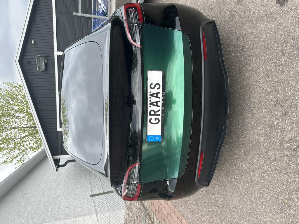

Jag håller på att foliera min bil, lite i projekt att testa om det går och hur svårt det är. Det är svårt tycker jag men har fått in rätt bra teknik så kanske blir bättre.
Dock till min fråga. På min Model Y Performance är det en vinge på bakluckan. Den skulle jag helst vilja ta bort för att få folien så bra som möjligt men hur sitter den fast? Testade fiskelina och kom ca 1/3 sen är det tvärstopp och linan går sönder. Förvar fundera om den är bultad eller något så tänkte höra här om någon har bra erfarenheter. Google har inte hjälpt mig så bra och alla eftermonterade sitter bara med 3M tape.

Den sitter bara med tejp. Det gör min tredjepartsvinge också och den sitter fast alldeles utmärkt
Testa att värm lite med varmluftspistol (antar att du har en tillgänglig när du folierar). Jag hjälpte till lite med wrappningen av vår bil, dels demonterade jag plasten i hjulhusen, listerna ovanför rutan, fronten, lyktorna fram och bak och dels försökte jag wrappa lite men det är sannerligen inte lätt. Hade aldrig gett mig på en hel bil. Nu var tydligen Oracal-folien jag körde med rätt svårjobbad men den ser riktigt bra ut väl på plats. Vet inte hur många grannar som frågat om jag bytt bil..
Han som folierade min bil använde 3M Knifeless Tape rätt mkt för att inte behöva skära mot lacken.
