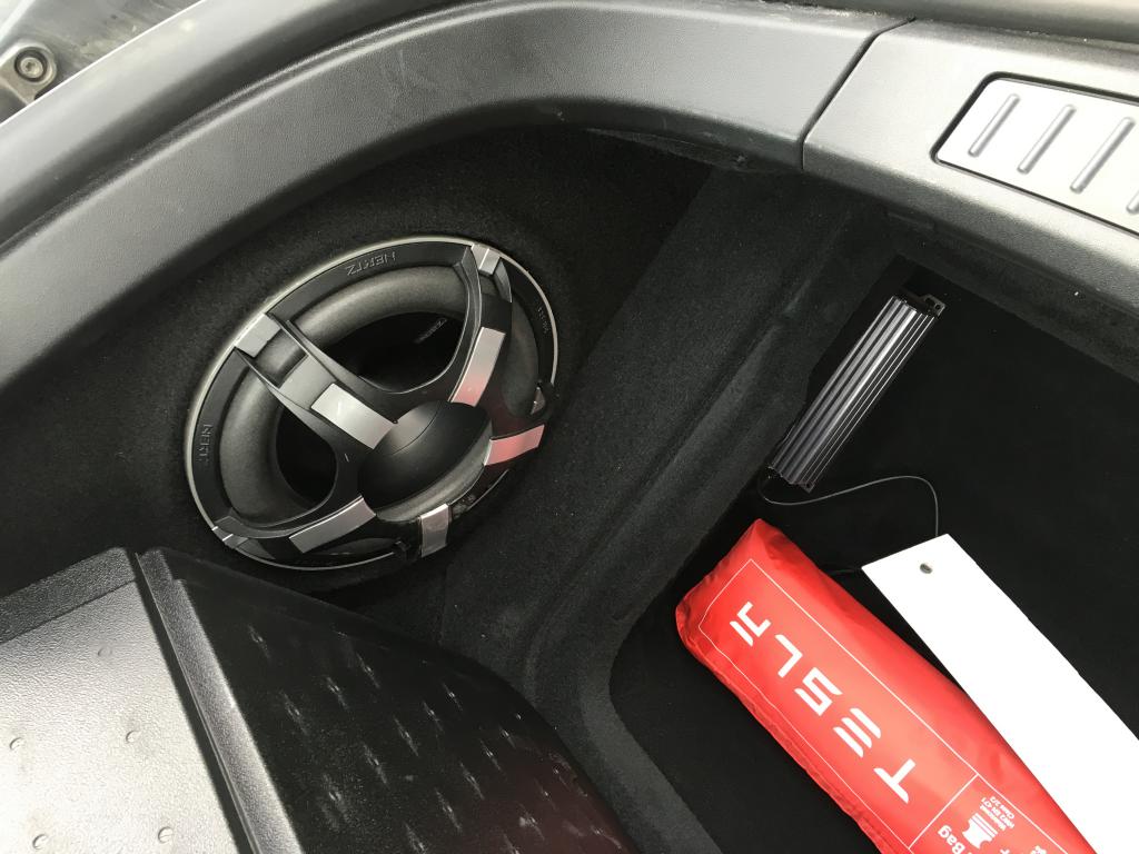

Då jag i telefonen inte lyckades lägga in en bild i ett PM så lägger jag bilden här
Givetvis lägger jag in den felvriden...

Tack för bilden! Det är förstärkaren som syns på bildens högersida, antar jag? Där skulle den i princip kunna sitta för mig också, förutsatt att den klarar av att bli sparkad på med leriga stövlar... Däremot skulle jag behöva ha elementet till baslådan mer skyddat, men det lär det ju finnas olika galler att välja på för misstänker jag. Tack iaf!
