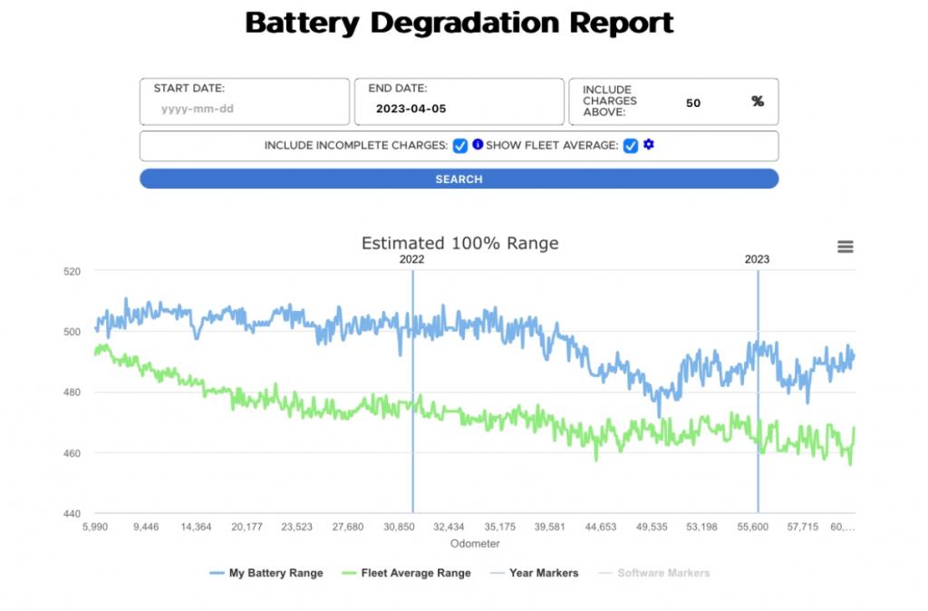

Bilden nedan är loggar från Teslafi på visad räckvidd på M3P. Bilden är tagen strax innan jag sålde min. Min var en väldigt tidig med nya batteriet så de flesta bilar i loggen är yngre än 2.5 år.
Titta på den gröna linjen och glöm den blå linjen.
Redan efter ~ 4509 mil närmar sig snittet ungefär 460-465km. Låt oss kalla det 462.5 km.
Batterikapaciteten vid 462.5 km är ~73.4kWh. Det motsvarar 10.6% degradering i snitt efter omkring 2 år.

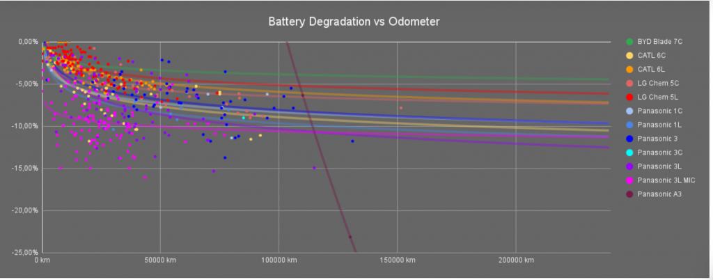

Här är lite data via en survey (folk knappar in värdena manuellt så en lite passus att det görs fel):
Batterityperna som är intressanta är
Panasonic 3L = 82.1 kWh batteriet bil byggd i USA/Fremont.
Panasonic 3L MIC = 82.1 kWh batteriet, bil byggd i Kina
LG Chem = 78.8 kWh batteriet bil byggd i Kina.
Jag har tillgång till data som är betydligt fylligare än bilderna med mycket fler datapunkter och valbarhet att visa endast de batterimodeller man vill. Jag är dock osäker om jag får sprida den infon (än) men den datan gör det än tydligare hur resp batterityp beter sig.

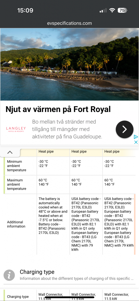

Googlade lite och hittade att panasonic batteriet även finns i 2023 M3P från Q1 också.
Inlägg: 6591
Re: Aviloo flash test reports
Jovi skrev: 08 jun 2025 15:13
Nope.
Inte här.
Panasonicbatterier satt i alla Teslor tills man började bygga dem i Kina.
Då gick man över till LFP för RWD och LG-batterier för 3/Y LR.
Model 3P fick dock behålla Panasonic 82.1kWh även i kina under resterande del av 2021 och Q1 2022.
Detta mest troligt pga att LG-batteriet behövde kvalificeras för M3P - det batteriet lämnar med nöd och näppe det det måste.
Under tiden skeppades cellerna lösa från batterifabriken i USA till Kina där själva monteringen till ett batteripack gjordes på fabriken. I den processen har det skett ngt som har gjort att batterierna degraderas fort och ofta utvecklar problem.
82.1kWh-batterierna tillverkas fortfarande i USA för tex amerikanska M3P och har hela tiden sedan 2022 levererats i Y LR/P samt 3 LR/P utom vissa bilar som fått LG. Det har dock gått lite upp och ned med LG pga att kraven för att få elbilsstöd varierat (numera måste batterierna vara tillverkade i USA för att gå stöd).
M3 LR fick enbart 82.1kWh-batteriet under 2021 fram tills man flyttade leveranserna från Kina.
Och fram tills dess fick m3LR en salig mix av gamla 77.8kWh-batteriet strypt till 75 kWh, 82.1kEh batteriet och de två LG-batterierna.
82.1-kWh-batteriet är relativt ovanligt på 3 LR pga det.
Alla M3P 2021 fick det.

Så här stog det iaf, det är en jämförelse mellan 2021 2022 och 2023 M3P. Kanske blev en felaktig cooy paste mellan 2022 till 2023?
Inlägg: 6591
Jovi skrev: 08 jun 2025 17:42
Du har råkat maskat årsmodellerna med reklam. Det går såklart gissa vilken kolumn som är vilket år men de har fel på 2023.
Det jag har sagt gäller, benhårt säkert.
