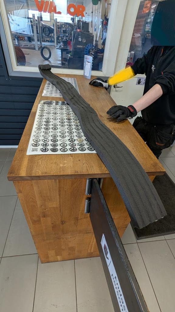

BildHej
Skriver mest för att fler än jag kan ha nytta av denna info.
När min bil gått ca 500 mil upptäckte jag att det vibrerande från däcken i motorvägsfart, men efter en stund försvann det. Eftersom jag sällan kör på motorväg så glömde jag bort det, men efter en tid började det även uppträda i lägre farter. Har läst om att Highland-ägare drabbats av orunda däck och trodde att även jag drabbats. Men efter att jag kontaktat en däckfirma som "svarvar" däck fick jag rådet att att kränga av däcken med mest obalans och kolla om det ljuddämpande skumgummit inuti däcket sitter löst. Åkte till Vianor idag och mycket riktigt, på två av däcken hade skumgummit lossnat och låg i en klump inuti däcket, se bild. Efter balansering går nu bilen som en dröm.
Vianor tycker jag ska hävda garanti. Vad tror ni, kommer Tesla att ge mig nya däck?

Sixtenblixten skrev: ↑27 jun 2025 14:33
BildHej
Det är ju ett klart fabrikationsfel så det är klart att du ska.
Du får antagligen inte tillbak utlöggen från dcksfirman trots att Tesla sannolikt hade hävdat ”Within spec” men däcken är ju ”sönder” rent principiellt.

Jag fick två nya däck pga liknande problem. I ett däck hade foamen lossnat men de bytte båda på samma axel eftersom de annars får olika rullomkrets vilket inte är bra. Tyvärr finns vibrationerna kvar.
