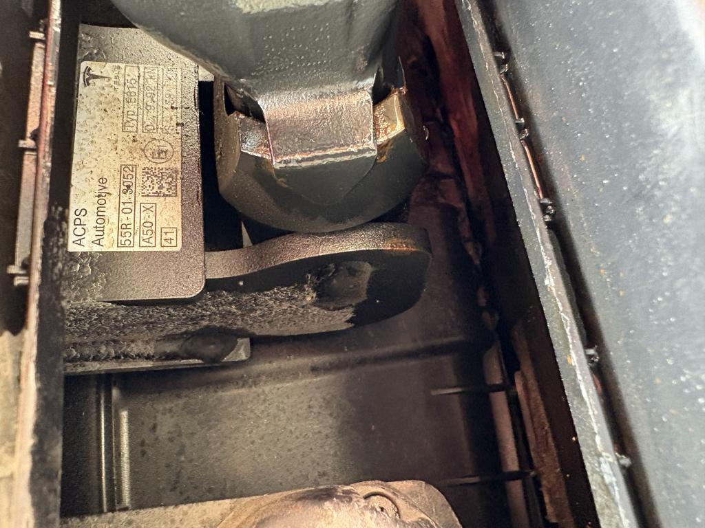

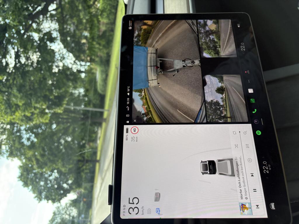

Noterade efter ett extra jobbig ryckande och 556-ande och stålborstande, för att få på dragkroken efter några månaders uppehåll, att Trailermode numera verkar slå på positions- och bakljus på släpet, trots att bilen bara har DRL på.
KAN ha att göra med att jag numera slagit på ”always on tail light” via S3XY commander, men smidigt hursomhelst.
Och ja, nu har anläggningsytorna på kroken Universalfett på sig, liksom delen på dragbalken som de ligger an emot. Där det tidigare var lite ytrost.
Nyckeln snurrade dock bra, och gick å ta i och ur utan problem, tills jag var helt klar med allt det andra. Då fastade den i cylindern. Oavsett om den är vriden till låst eller upplåst. :-(
Glömt inte att smörja och motionera det här! Och lämna inte kroken på. (Gör jag aldrig. Blev ändå lite problem idag. )
Krok som fastnat, med ytrost i ”wedge”-arna. 556 löste problemet till slut.
Positionsljusen (och bakljusen) på.
