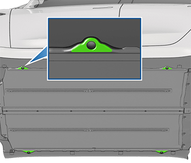

"För att veta vilken storlek du behöver måste du mäta under din bil. Generellt behöver Model Y bilar tillverkade 2024 i Berlin den mindre storleken på 20 mm medan övriga bilar behöver 25 mm men för att vara säker rekommenderar vi att du kontrollerar vilken storlek just din bil behöver"
Står det i texten. Så bästa är att lägga sig på backen och mäta hålet i bilen. Min förra non Highland men från Kina hade 25mm och de passar även i min Kina Highland. Men kolla din för säkerhets skull.

Ett tips om du köper lyftpuck med pinne är att kontrollera att den verkligen passar till din bil innan du lyfter med domkraft. Lyftpuckens pinne får varken vara för bred eller för lång. Kontrollera genom att trycka dit den med handkraft och se att den går in helt.
Jag såg en bild på Facebook där någon lyft sin bil med lyftpuck med för bred pinne. Domkraften pressade in den för tjocka pinnen i hålet med resultatet att plåten runt hålen som lyftpuckens pinne går in i fick sprickor. Inte så kul.
Ska mäta och testa själv. Men ngn har säkert en likadan bil som mig och kan underlätta mitt eget undersökande :)

Är man inte safe om man köper 20mm även om hålet är 25mm? Eller blir det ostabilt?

Mindre pinne funkar. Pinnens syfte är att underlätta placering av klossen. Det går bra utan pinne också. En del använder en hockeypuck tex

Styrtappen har inget med stabiliteten att göra alls, den hjälper bara till att centrera domkraften över lyftzonen, hittar du rätt dimension så är fördelen att den hänger kvar medan du justerar domkraften men fyller ingen annan funktion.

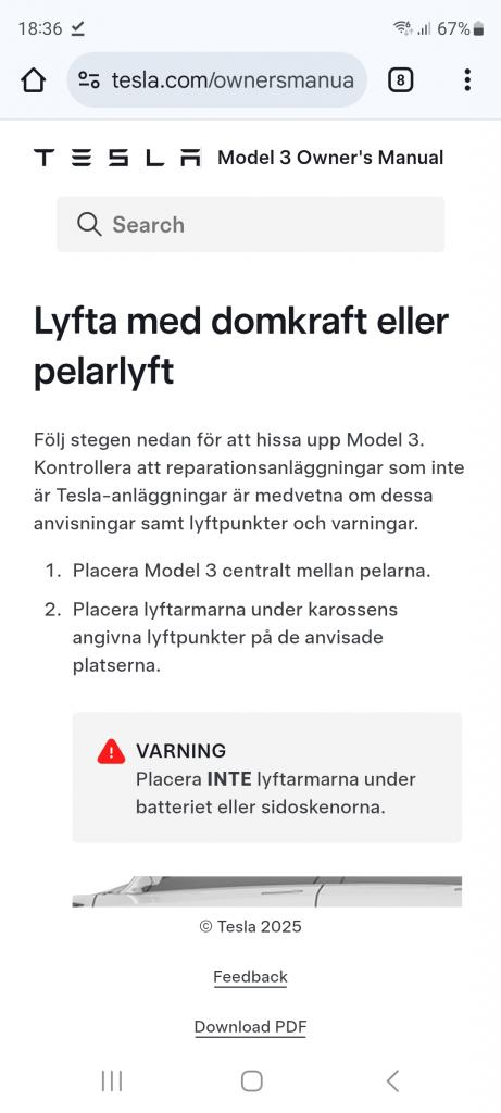

Ja visst finns det ärthjärnor som kan ställa till det, dock undrar man om någon modern bil klara att lyftas utanför de anvisade lyftpunkterna, sitter ju mest plast och tunna släta material under alla bilar idag som döljer underredet och som skulle spricka eller deformeras om man försöker lyfta där.
Vad jag ser står det inget i Teslas manual om att det krävs några specialpuckar och inget de säljer som tillbehör heller.
Men visst underlättar det med en puck med styrtapp när bilen är låg och man är gammal och ovig 😅

Detta står i min manual för 2024 års Model 3. Tror det stod något liknande i förra bilens manual.

Ja det är typ samma för min "Y", ingen hänvisning till några specialpuckar.
