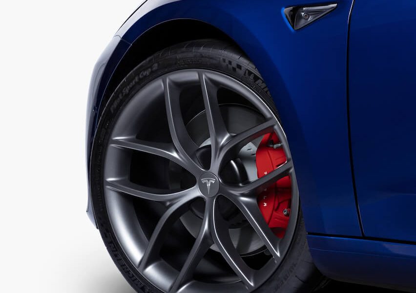

Re: Vinterdäck/fälgar till M3 Highland performance
Kör med Teslas Zero G vinterhjul på min Highland P. Tycker de är väldigt snygga:
