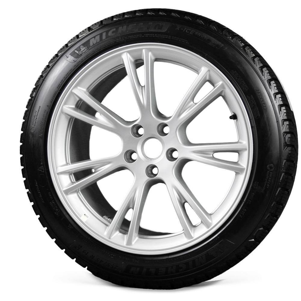

Jag har precis fått min Model Y Juniper LR AWD levererad. Jag hade en Model Y LR AWD -23 tidigare som jag har behållt vinterhjulen ifrån. Det är 19" Nokian vinterdäck (dubbade) med Sport-fälgar.
Tesla rekommenderar inte att man använder dessa hjul till Juniper, men de passar rent fysiskt. Kommer det bli problem? Någon som gjort samma?
Tack.

Vad är Sportfälgar?
Original Gemini passar även Juniper.

Är de 19" så borde det vara standardfälgarna Gemini (de som kan ha aerokåpor).

Detta har med all sannolikhet att göra med helbilsgodkännandet där bara vissa däcksdimensioner och fälgar med en specifik dimmension/ET är godkänt.
Tesla rekommenderar bara det som faller inom det EU-godkända.
