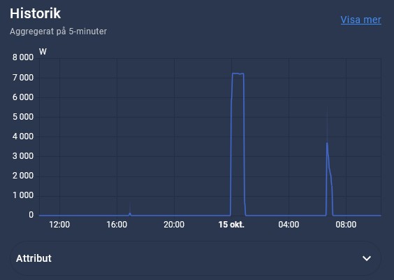

Insåg att jag kunde bekräfta detta genom Home Assistant dit min Charge Amps Aura är kopplad. Här ser man att den drar cirka 3700W vid 06.40, detta med 4C utetemperatur.
Så er teori med att bilen visar fel är säkert rätt då!
