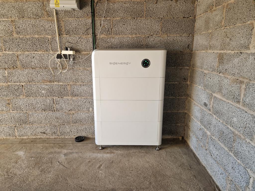

Nu var det dags med batterier. Så det blev en Sigenergy anläggning på 18 kWh (tills vidare) med 10 kW växelriktare, samt ödrift installerat.
Det blir intressant att se hur den kan bäst användas. Vi har ett lite annorlunda elavtal där mina vindandelar först täcker min förbrukning till ett fast pris. Om jag går över min andel så blir det antingen 15 min pris eller ett medelpris för månaden, som man bestämmer i förväg. Jag har mer andelar än min förbrukning sedan vi dragit ner endel. Så jag kan inte just nu enkelt gå till 15 minuters pris på hela förbrukningen just nu. Föreningen håller på ändra på affärsmodellen, så det kanske blir enklare senare.
Jag tänker mig främst att använda batteriet att kapa topparna på vintern och fylla batteriet på sommaren med solel. Batteri och solpaneler köptes inte främst för att spara pengar utan främst för att det verkar vara rätt grej att göra när man har råd.
Det blev en ny Tesla laddbox samtidigt då den gamla (v2) hade börjat bara ge två faser, även om det gick att ladda på det med.

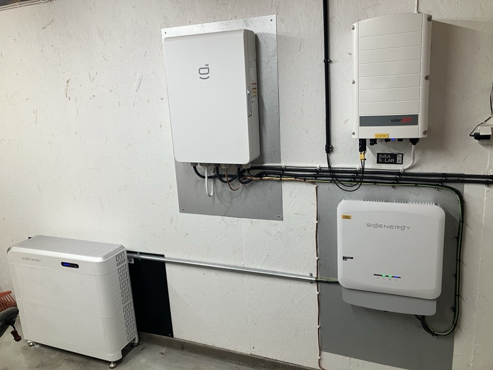

SolarEdge-invertern pajade i april och tog tre månader att få utbytt. Så nästan hela min sommar produktion gick bort. Så den är ny, men stödjer inte batteri. Så jag förlorar lite vid konverteringarna då jag har en Sigenergy inverter också, men det blev ännu dyrare (om jag kommer ihåg rätt) att byta till en inverter som också tog hand om panelerna. Och support för solinsallationen ville jag inte förlora support på genom att byta ut invertern. SveaSolar var långsamma som det var när det gick sönder.
Vad jag förstår så ska denna anläggning klara att ta hand om solelen i ödrift.

bjelkeman skrev: 09 nov 2025 15:34
Installatören bekräftar att solelen funkar i ödrift.

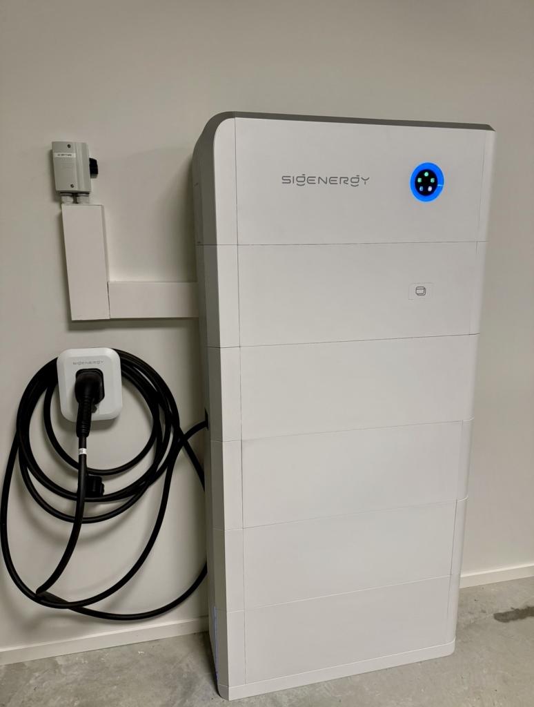

Så här blev mitt med DC laddare

Har du testat V2X funktionen ännu?

Tellus skrev: 11 nov 2025 08:47
Bara några minuter från plaid och den drog ca 1kW från bilen, typ som huset drog, men hade ej kollat några inställningar.
Rapporterar framöver
Läste någonstans att man ska ha camp mode på, så bilen inte somnar
