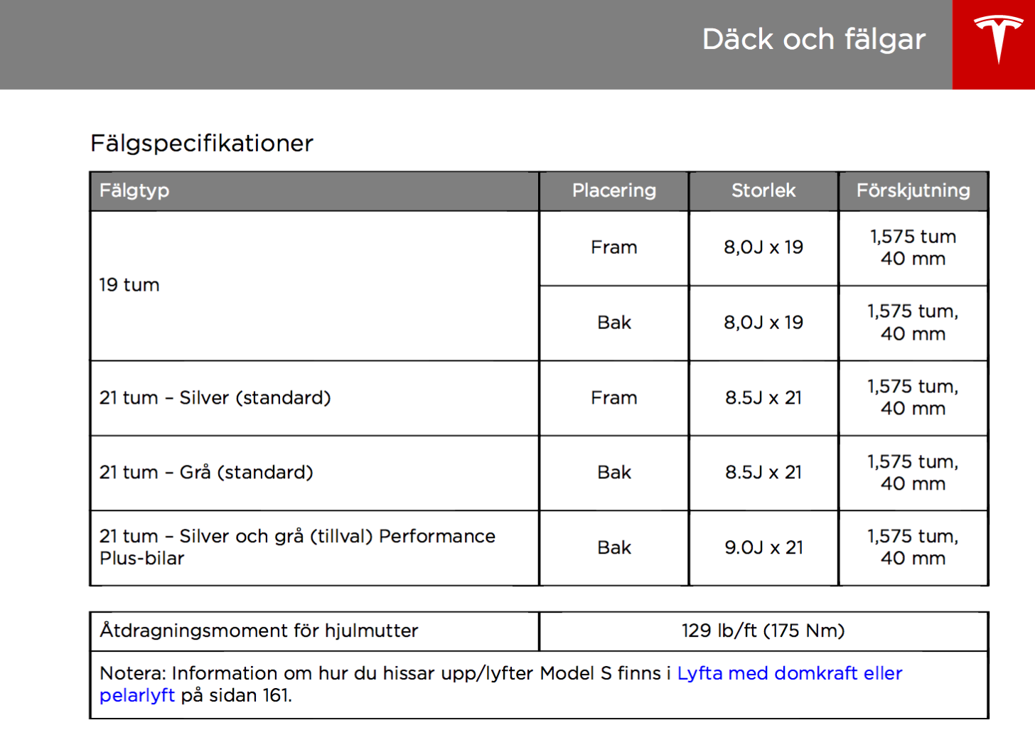

Ja, det är ett par saker som måste tas hänsyn till:
- Måste lyfta bilen på de för ändamålet avsedda kuddarna under bilen. Syns tydligt när man kryper ner bredvid däcken.
- Dra åt bultarna med 175N.
- Om du har luftfjädring måste en speciell inställning för att du lyfter bilen väljas.
Detta gäller då original Teslafälgar. Om du har syndat och köpt andra fälgar från icke troende tillverkare så kommer de antagligen att ramla av eller åtminstone glappa upp hålen så att återmontering blir närmast omöjlig... Momentnyckel för åtdragning av originalhjul levererade från Tesla kan anskaffas via närmaste servicecenter. Kostnad? Sådant frågar man inte om! ;)

Den fungerar nog... Får dra den nästan i bott bara; 175Nm är typ 17.8 kgm :shock:
- Någon som provat den och kan rapportera?

Var just och efterdrog mina bultar. Montören hade momentnyckel. "Dom sitter hårt", sa han när han började kolla. "Drar du till 175 newtonmeter" frågade jag? Montören såg undrade ut, tittade på momentnyckeln och sa att drog ända till 14 kg.
Jag har försökt få bekräftat att det skall vara så mycket som 175 N, bortåt 17 - 18 kg om jag fattar det rätt? Var hittar jag den informationen utanför detta forum?
Jag ringde Tesla supportnummer och frågade :)

175 NM motsvarar 17,8 kg.
När jag skiftar hjul brukar jag ta lite aluminiumpasta på muttern.

RTFM :)
Sidan 173 i den manual jag har på MyTesla.

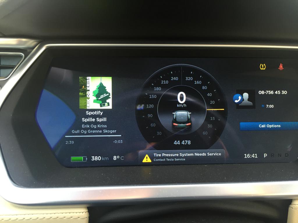

Hade lite onda föraningar innan dagens däckbyte på Vianor Täby, något som infriades ca fem minuter efter avfärd.
Dessutom såg jag inte röken av momentnyckel, bara en mutterdragare till det slog stopp.
Åker nog förbi SC vid tillfälle och efterdrar/kontrollerar att allt är schysst.
