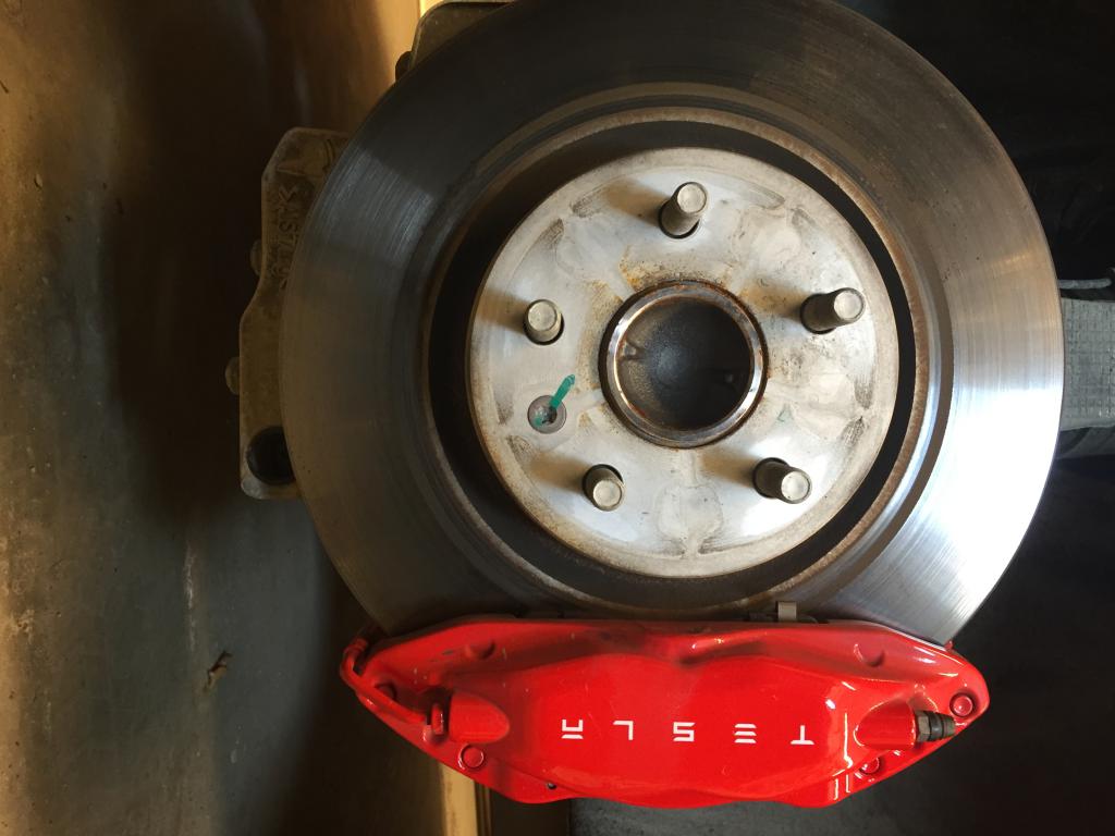

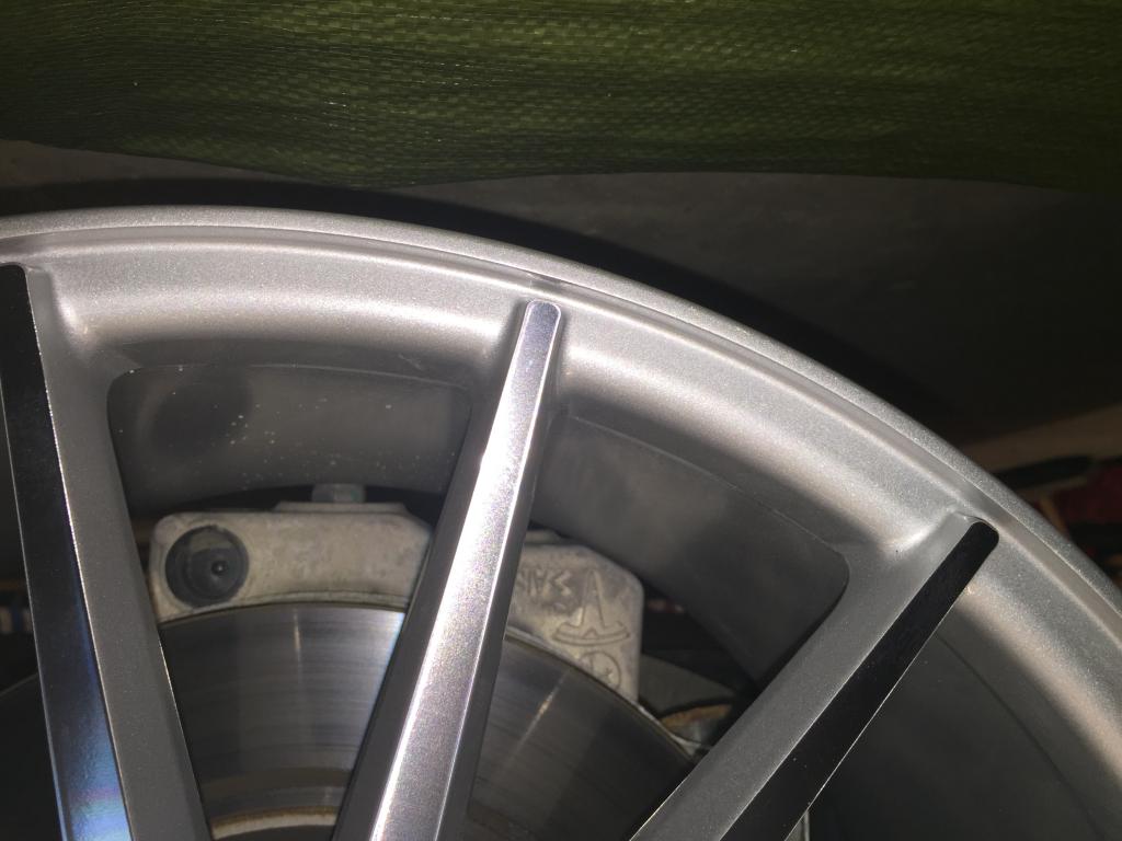

Försöker hitta 19" fälgar till min P85.
Otroligt tight mot undre länkarmen? Undertill på bromsskivan.
Har fått skicka tillbaka 2 olika 19" fälgar som har ovanligt "lite" tjockt gods men båda tog i ändå.
Tydligen behöver fälgbanan vara i princip helt "rak" utan förtjockning/förstärkning.

Ja! Det är IM5 och IM6 jag provat. Köpt original TPMS men inte monterat ihop de då jag ville kolla först att fälgen passar.
Då var det säkert din mörka med IM5 på som de hade en bild på från sep. Som fick mig intresserad.
När inte 19" funkade kröp det fram att det nog var 20" på bilden jag fick. Riktigt snygga på Tesla i alla fall!
Provade sen IM6 och även de tar i.

Någon som VET om det är samma bromsar/hjulupphängning/stag/länkarmar på en vanlig S och en vanlig P85 (alltså ingen +) dvs är det någon som har just såna 19" på just en P85? (Min är byggd okt 2014 med Vin 57xxx)
När jag tittar på Rial T sportlinefälgarna ser de ut att ha precis den kanten som ställer till det.
