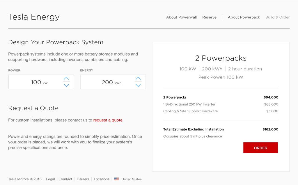

När Powerpack presenterades, sa inte Elon Musk att priset skulle vara $25000 för 100 kWh. Nu när det har kommit upp på hemsidan så kostar ett Powerpack $47000. Helt plötsligt så är priset per kWh högre för powerpack jämfört med powerwall.

Borde kanske tagit med källa, här är en bild på kostnaden för två powerpack och kostnaden för de som krävs extra.Daoops skrev:Mycket annan skit som inverters och grejer med också. Jag antar att dom första paketen som går ut också inte reapar några direkta storskalfördelar och tror inte dom tänker gå back på dom om efterfrågan ändå finns där. Vet inte riktigt hur sånt brukar fungera bokföringsmässigt, men första transporterna borde ju vara rejält dyrare än när man bonkar ut tusentals i veckan även om man såklart inte låter första kunden ta hela kostnaden av fabriksbygget

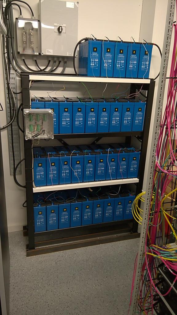

Det beror ju på vad du ska ha batteribanken till. Blybatterierna i länken klarar 1500 fulla cykler. Tesla har ju ett batteri som ska klara 5000 cykler, men det finns andra typer också.
Hawker perfect plus cells provide a higher efficiency in discharge to most other ... The memory allows over 2,500 cycles ... High Cycle life - Full 1500 cycles
Bilden på blybatterierna jag laddade upp var från ett Svenskt statligt fastighetsbolag, och ska fungera som 20 kWh avbrottsfri kraft till W-Fi nätverket på en högskola.
Troligen kommer de att cyklas lite en gång i månaden, totalt 12 gånger per år med andra ord. På 15 år blir det 180 cykler och då är det ju onödigt med dyra Litiumbatterier.
Men skulle du cykla dagligen som energilager under 15 år så blir det ju 5475 cyklar, där passar ju Powerpack bättre. Frågan är bara varför någon skulle vilja göra det i Sverige.
