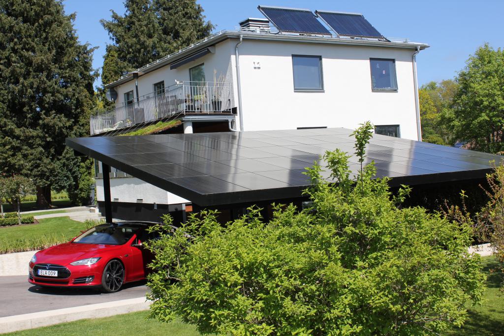

Jag skulle vilja kalla dem för "Extra energisnåla hus" istället. Och naturligtvis är det en bra lösning att bygga så energisnålt som möjligt.
Jag har följt många projekt med "passivhus" och de blir ofta "aktiva hus" med vedeldning eller pellets som stöd vintertid.
Ibland kan komforten bli sämre om det snålas för mycket. Ett hus behöver "andas" och få bra luft samt lagom luftfuktighet med behaglig dragfri värme.
När det gäller solel så finns mycket att läsa på Bengts Villablogg.
Egentligen är det väl två stora problem, vinterperioden med låg eller obefintlig solelproduktion och sedan skattmasen som vill få in sina slantar.
Staten gillar inte att det idag är möjligt att slippa från energiskatt och moms på en större del av sin elförbrukning......
Rätt byggd och med rätta förutsättningar kan det faktiskt gå att räkna hem en solelanläggning idag på lång sikt.
Tänk på att när solen skiner för fullt producerar ju alla solelanläggningar maximalt och då blir inte priset lika bra per kWh som en mörk, kall & vindstilla vinternatt.
Och skattereduktionen på 60 öre kWh gäller endast om alla förutsättningar är uppfyllda. Ett "passivhus" där ägarna ofta verkar ha som livsmål att elmätaren inte ska röra sig alls är ju inte helt lyckat med dagens regler.
En normal villa med elvärme / elvärmepump där ägaren har också elbil passar mycket bättre. Men om den villägaren har sparat ihop en del kapital och startar ett eget företag som första året inte betalar ut någon lön så ryker hela skattereduktionen.....
