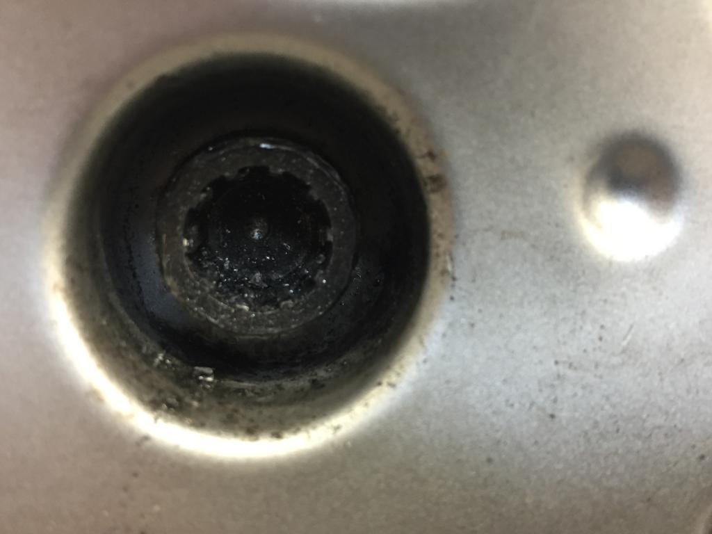

Har slarvat bort "nyckeln" :-( :-(
Hur får jag bort låsskruven ?
Har provat med hylsa utvändigt, 20mm slirar och 19mm är omöjlig.
Har provat att slå in M16 gängad stång men den skuvas av när jag belastar.
Har värmt skruven.....
Slagit hårt på den med liten slägga....

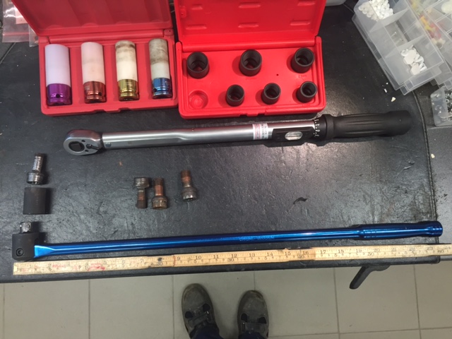

OK, tack alla för fina och bra tipps. samt för medlidande. :D :D
I kväll besegrade jag sista skruven. :-)
Den som satt hårdast satt med ca 530NM .... Ojjdå Liiite för hårt. :o Nu har jag även köpt mig en momentnyckel! Nu får det vara slut på vansinnesmoment.
Efter att ha använt Biltemas sats för att ta bort låsskruvar upptäckte jag en intressant sak. Hur får jag loss en skruv i från hylsan som sitter fast med 530Nm??! => Vinkelslip för att göra skruven kantig så att den bet fast i skruvstädet...
