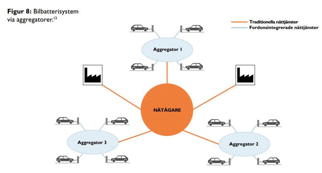

En intressant sak i rapporten är att de tänker sig en slags "mäklare" eller aggregator som ska köpa och sälja elen från elbilarna i framtiden. Frågan är om det blir aktuellt i Sverige med elnätsmaffian vi har......

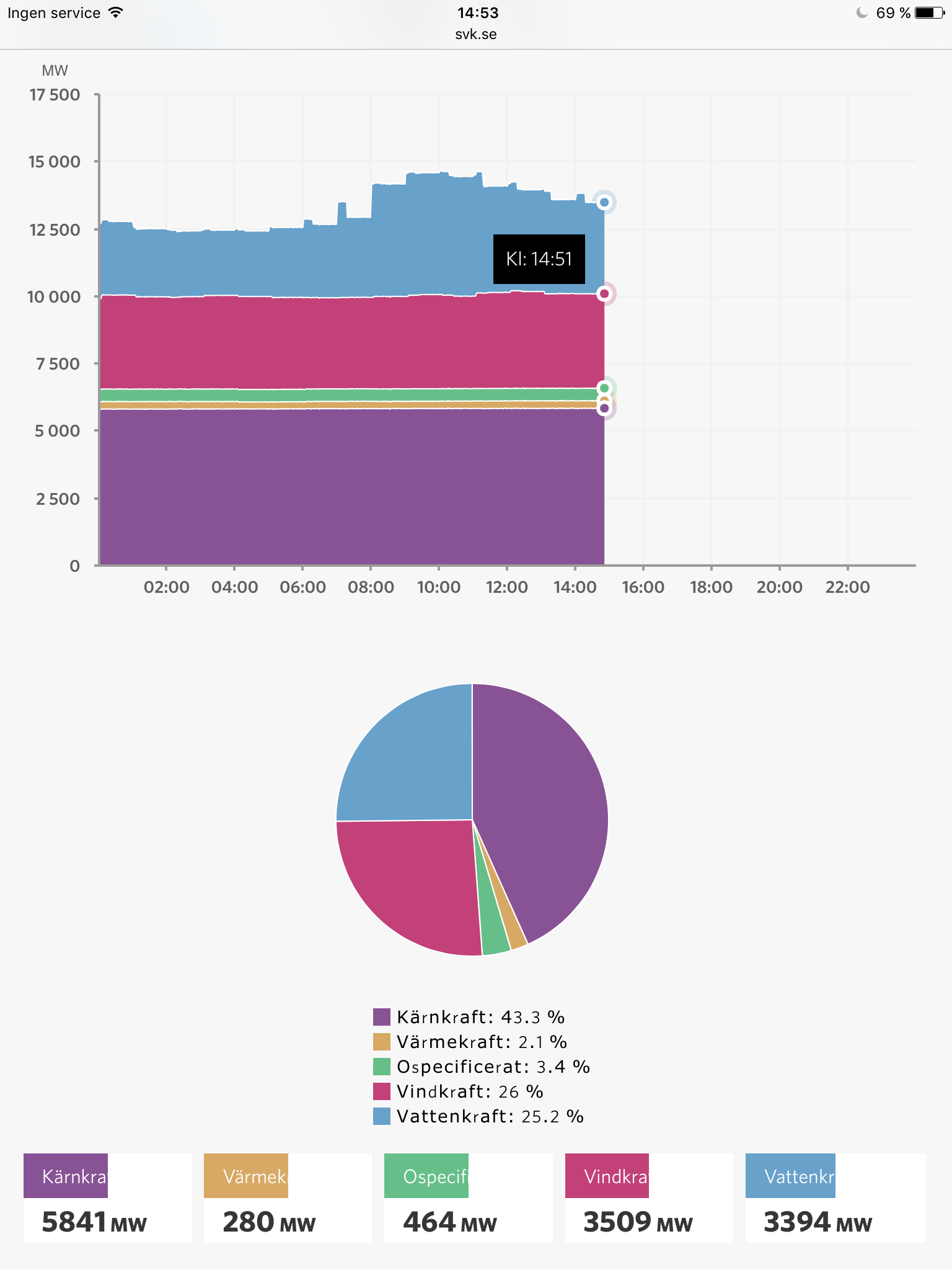

Helt suveränt hur bra vattenkraften är som reglerkraft. Såväl en lugn som blåsig dag!
