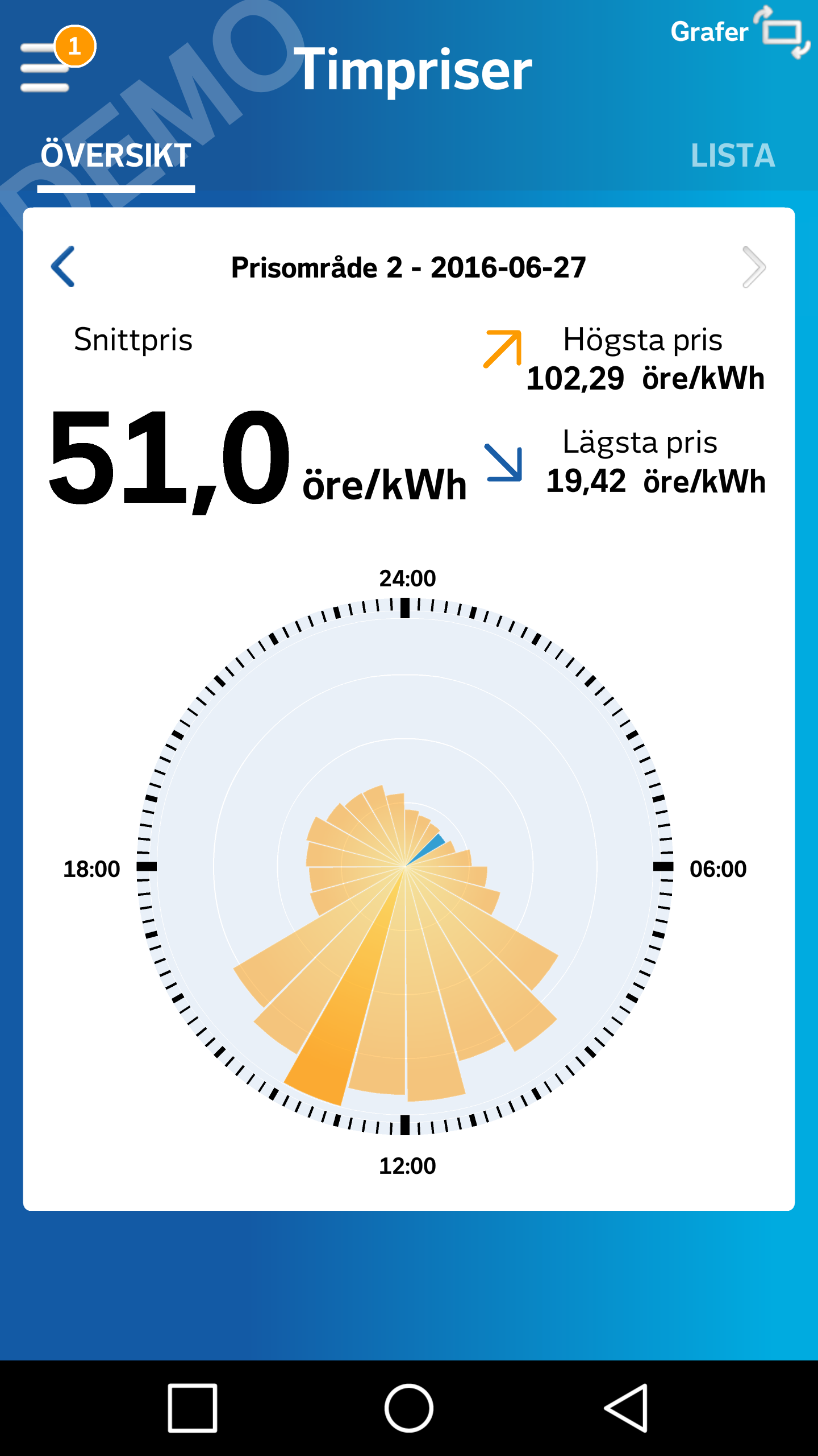

Ja kanske det, men vad jag vill påvisa är det gynnsamma med att kombinera solceller och elbilar just nu med timpriser på elabonnemang.
Och eftersom elpriset speglar elbehovet och tillgång på el på spotmarknaden som visar att just nu levererar solceller i exakt rätt tid, både på året och dygnet.
I en framtid när solcellerna har blivit mera utbyggd och batterier finns tillgängliga (både nya och även begagnade elbilsbatterier) till en billig peng så kommer vi succesivt att förlita oss mer och mer på solenergi (även här i sverige). Ja inte helt naturligtvis, det är ju fortfarande mörka månader.
Genom att ladda teslan kl 0300 till ett elpris på 19,42 öre
(19,42 + 3 + 19,3 + 3,69 + 10,24) el och avgifter * 1,25 (moms)
= 69,5625 öre (abonnemangsavgiften på elnätet såklart inte medräknad)
och en förbrukning i runda släng på 2kwh per mil så kostar det 1,39 kr i drivmedel, men då infaller skatterabatten på 60 öre kwh.
bränslekostnaden gick då ner till 19öre/mil
Skickar då solcellerna ut 1kwh när spotpriset är 102,29 öre
102,29 (spotpris) + 40 (vattenfalls erbjudande) + 15 (ungefärliga elcertifikatpriset)
= 157,29 (just nu får man inte behålla momsen, kanske ändras framöver)
men eftersom bilen drog ungefär 2kwh/mil , så räknar vi väl med att vi säljer motsvarande som vi köper dvs 3,14kr i intäkt
så summa summarum kostar det 19öre/mil att köra elbilen, men solcellproduktionen bringade en intäkt på 3,14 kr.
Ja jag tycker det är bra i allafall .

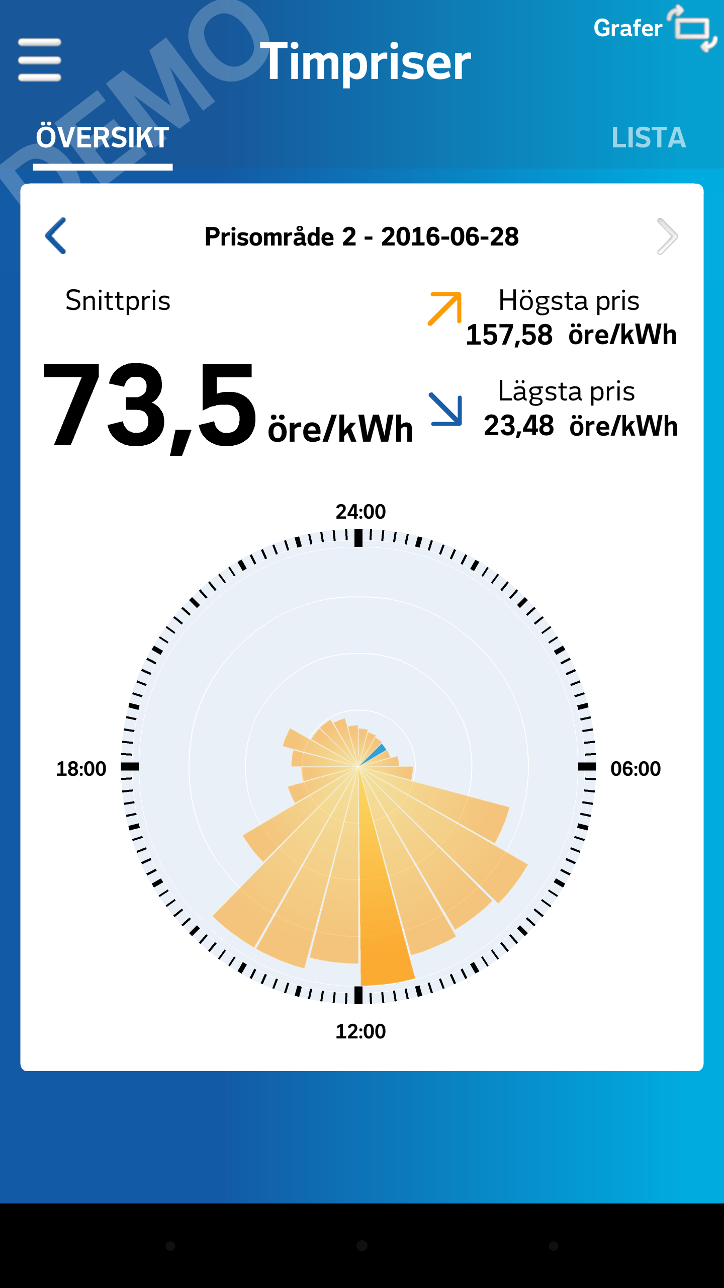

Och imorgon blir elpriset ännu mera skruvat, vad är det som händer?
Så här dyrt har det ju inte varit i vintras ens en gång.
Kärnkraftverk avstängda, lite i vattenmagasinen, ingen direkt blåsvind i sverige kanske.
