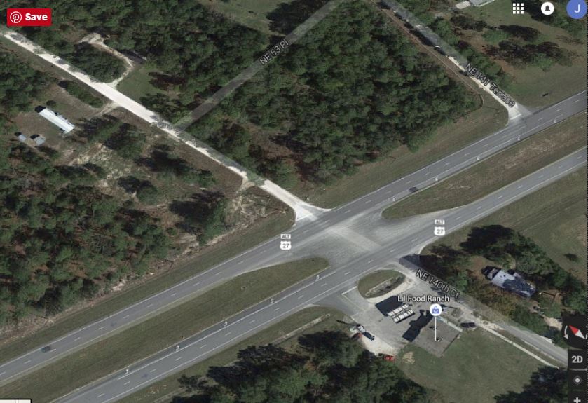

Re: Första dödsolyckan med Autopilot
In a separate crash on May 7 at 3:40 p.m. on U.S. 27 near the BP Station west of Williston, a 45-year-old Ohio man was killed when he drove under the trailer of an 18-wheel semi. The top of Joshua Brown’s 2015 Tesla Model S vehicle was torn off by the force of the collision. The truck driver, Frank Baressi, 62, Tampa was not injured in the crash.vigge50 skrev:Detta är tydligen korsningen där olyckan skedde.
The FHP said the tractor-trailer was traveling west on US 27A in the left turn lane toward 140th Court. Brown’s car was headed east in the outside lane of U.S. 27A.
When the truck made a left turn onto NE 140th Court in front of the car, the car’s roof struck the underside of the trailer as it passed under the trailer. The car continued to travel east on U.S. 27A until it left the roadway on the south shoulder and struck a fence. The car smashed through two fences and struck a power pole. The car rotated counter-clockwise while sliding to its final resting place about 100 feet south of the highway. Brown died at the scene.Charges are pending.”
Lastbilen kom från höger i bild och svängde vänster in på den mindre vägen (utan att se Teslan får man anta). Teslan kom från vänster på den stora vägen och bromsen aktiveras aldrig(?)

Bara jag som funderar hur man kan ha en tvåfilig motorväg med en korsande traktorväg i USA? låter ju inte riktigt så genomtänkt.
Det är alltså inte en motorväg, "freeway", utan en "highway", som snarare motsvarar riksväg. Dessa är ofta motorväg, men långt ifrån alltid. En väg kan alltså vara freeway, highway, eller både ock.Eximos skrev:Bara jag som funderar hur man kan ha en tvåfilig motorväg med en korsande traktorväg i USA? låter ju inte riktigt så genomtänkt.
