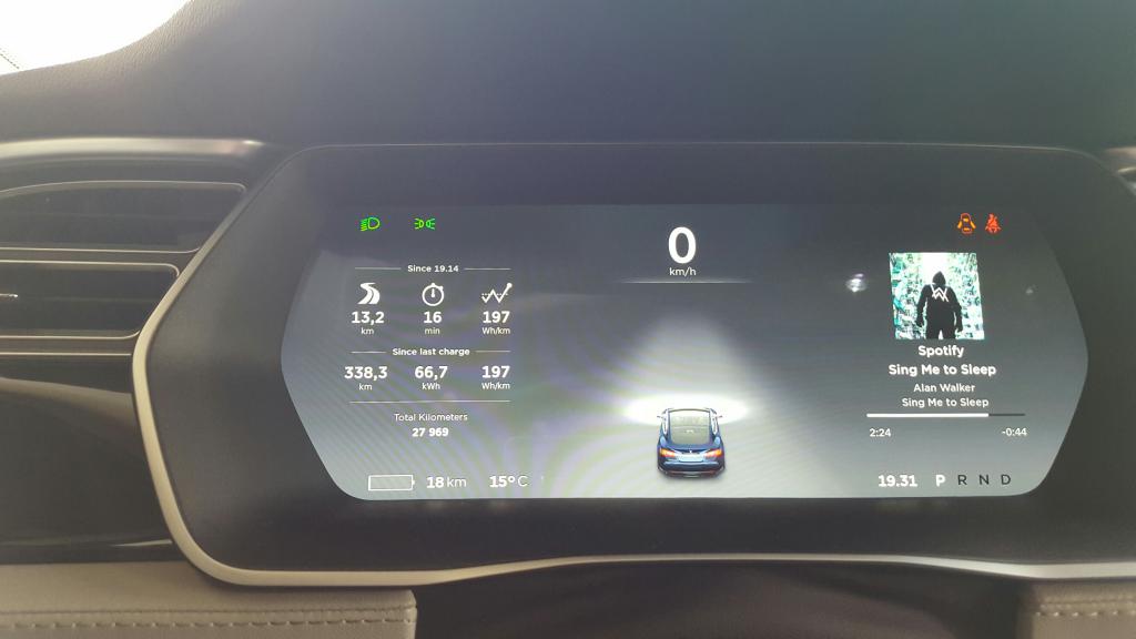

Var iväg på en dagstur med familjen och hade ett ypperligt tillfälle att verkligen se hur mycket jag kunde få ur batteriet. Tidigare längre resor har i stort sett alltid gått över minst en SuC och SoC har då aldrig egentligen behövt gå så väldigt lågt eller högt.
Jag har alltså ett 85kWh batteri och startade dagen med 99% SoC.
När vi kom hem igen hade jag 5% kvar, dvs jag har använt 94% av kapaciteten.
I färddatorn framgår att jag gjort av med 66,7kWh. Omräknat till 100% borde det då betyda att jag kan använda 70,96kWh. Är bricking verkligen 14kWh? Det är över 16% av hela batteriet. Eller är det nån faktor jag missar?
Detta får mig att fundera på versionerna med 60 och 75 batteri. En 60 sägs kunna använda alla 60kWh pga att det egentligen är ett 75 batteri!? Om man sen uppgraderar med de sista 15 kWh, hur mycket mer av dessa kan man då använda? Om man ska ha en bricking på samma preferenser skulle det betyda 75kWh-16%=63kWh användbart. Det skulle i så fall bara vara 3kWh mer än 60 versionen. Om man utgår från att brickingen är lägre pga bättre batterikemi och halverar, så får man istället 75kWh-8%=69kWh, så är det nästan identiskt med min 85a(endast 2kWh är ju verkligen ingen vidare skillnad med tanke på att batteriet ger intryck av att ha 10kWh mer.)
Ser man sen på om det lönar sig att uppgradera en 60 till en 75 för att få effektivt 9kWh extra till den kostnaden (90 000?), så är det ju löjligt dyrt.
Blev många siffror, men det framgår kanske att mina funderingar går i om mitt batteri verkligen inte kan ge mig mer än ca 71kWh samt om det lönar sig att uppgradera en 60 till 75? Dvs två olika frågeställningar :|

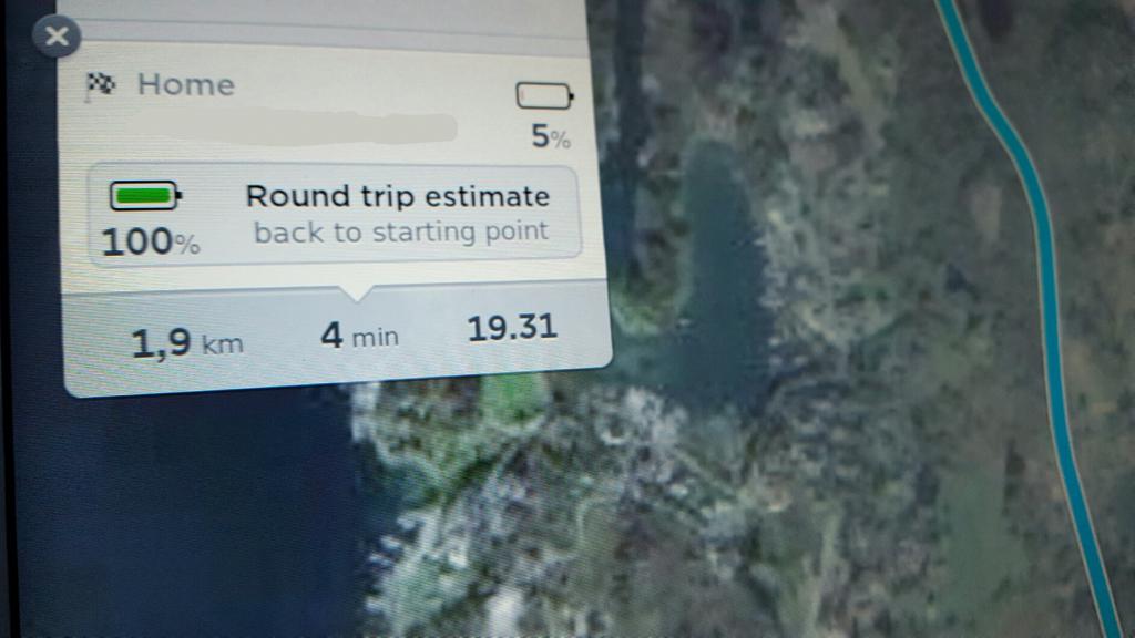

Kuriosa från samma resa är bilden från stora skärmen som ska visa hur mkt man har kvar av batteriet när man kommer hem samt hur mycket man skulle ha vid en retur. Med tanke på bilden, så borde jag kanske köra tillbaks efter att jag kommit fram eftersom jag då tydligen skulle få fullt batteri :lol:

Enligt olika forum så anses ett 85 batteri ha ca 76-77 kWh användbart.

Om du kör hela vägen tillbaka 338,3km enbart nedförsbacke ... kanske du skulle haft 100% när du kom fram??

Då funderar jag på om mitt batteri verkligen har degraderat från 77 till 71 på drygt ett år och 2500mil? Är inte det väldigt dåligt?

Jag har hört att ett nytt fräscht batteri har runt 75kWh tillgängligt. Men om du ska testa ordentligt påriktigt ska du nog ha 100% och köra tills du stannar och sedan kolla. Har hört att man ska köra utan värme och sånt oxå om man testar för att det inte räknas med eller liknande, är inte expert på området som du kan se.

Det är avläst med can-bus adapter på nya bilar till följande värden
90 = 84.9 + 4 kWh = 88.9 kWh
85 = 79.3 + 4 kWh = 83.3 kWh
70 = 68.5 + 4 kWh = 72.5 kWh
60 = 57.0 + 4 kWh = 61.0 kWh
[ http://elbilforum.no/forum/index.php/to ... #msg467924 ]
Men man kommer nog ganska fort ned i 77-78 kWh på en med 85kWh batteri. Dessa tal inkluderar ju det som man eventuellt har under noll km. Om du tappat ca 5% och du har 4 kWh under 0 (som exempel) så är det inte så onormalt. Men kanske något mycket.
Tänk också på att hur du kört påverkar. Ett batteris tillgänlig energi måste ju vara definerat enligt någon strömförbrukning eftersom ökad strömförbrukning okar den inre resistansen och du får ut mindre energi totalt. 0.5C-1C har jag hör är vanligt. Alltså 40-80 kW på din bil. Vid mycket pådrag över detta, hög fart, backigt, många accelerationer etc. kommer det ge dig mindre tillgänglig energi. Men jämför du det med "märkenergi" så blir det lite äpplen och päron.
