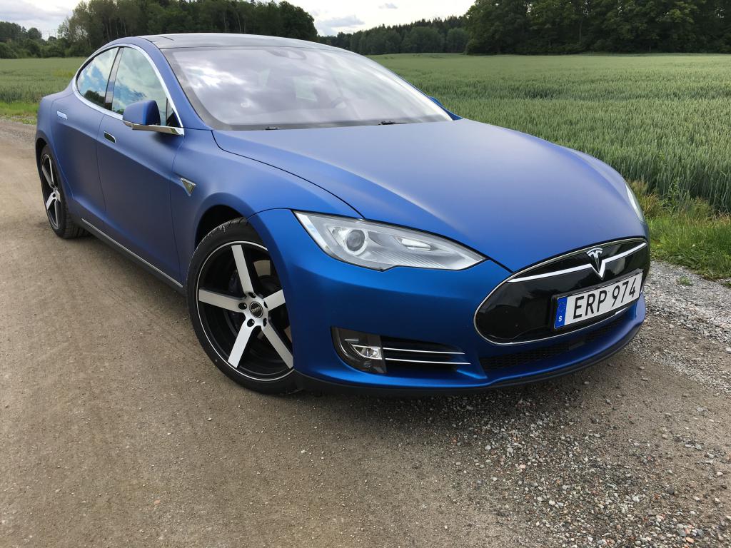

Jag köpte på annat håll, men ångrar mig. Tesla gillar inte att man kör på 3e parts fälgar. Så om man lämnar bilen på service. Lämna in den med Tesla fälgar på.

Så länge inte fälgarna har orsakat nåt fel, så går det fint att få bromsar, hjulupphängning mm fixat på service center även om man har tredjepartsfälgar.

Grymt! Snygga fälgar där på bilden.
Jag gillar de gråa 21" som de säljer original men lite dyra kanske...
Hur special är de trycksensorerna som finns? Är ju skönt om det fungerar som det är tänkt och inte ha en varningslampa lysande halva året på instrumenteringen.
Att folk har andra fälgar kanske inte är så snyggt som de tänkt sig men har de synpunkter på det på SC?
Förståeligt om det förstör något men då måste det vara väldigt fel fälgar på? Alltid service med sommardäck med andra ord :!:
