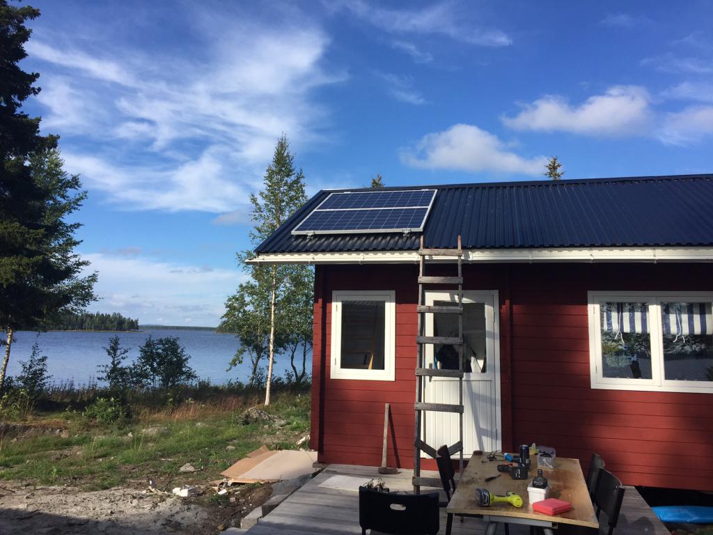

Solcellerna är nu monterade på taket på "lillstugan" ute på ön. Laddare, 230V inverter (Victron energy 2000 VA) finns på plats men ej inkopplat ännu, det ska monteras uttag, strömbrytare och annat smått och gott.
Sen återstår momentet med val/inköp av batterier. Det som ska drivas med anläggningen är ett kylskåp (220V, 99 kWh/år -> 0.27 kWh/dag), några LED lampor samt eventuellt en 32-37" TV. Sen x antal mindre förbrukare på det, mobiltelefoner ska laddas osv.
24V, 200 Ah behöver jag. Går det att få tag på till vettigt pris om man köper Li-Ion ? Och i så fall var ?
Snålvarianten är väl 4x100Ah (50% urladdning ger 200 Ah) biltema, ~5800 kr: http://www.biltema.se/sv/Bil---MC/El/Ba ... 000028593/

är dock lite orolig för skuggan av granen som jag ser på väggen, då är en liten skugga kan göra att 90% av effekten försvinner. Men hoppas givetvis att projektet kommer bli lyckat!

25 000 kr är det nog inte värt, möjligtvis sett till livslängden men jag misstänker att det blir billigare att köpa blybatterier och sedan köpa li-ion om 5-10 år. Andra priser, fler alternativ samt att vi då också har koll på exakt hur mycket batterier vi behöver.Mickep skrev:Vilken typ som är mest passande har jag ingen aning om, det fanns några i ung samma prisklass som snikvarianten, dock verkar li- on batterierna väldigt dyra. (vi pratar alltså om över 25 000 kr (dvs x5 dyrare).http://www.batteriexpressen.se/product. ... gory_id=29
Frågan är om de är värt den kostnaden. Jag hoppas att de som har bättre kunskaper svarar vilket är det bättre valet.
Eventuella träd som skymmer kommer att sågas ner vid behovär dock lite orolig för skuggan av granen som jag ser på väggen, då är en liten skugga kan göra att 90% av effekten försvinner. Men hoppas givetvis att projektet kommer bli lyckat!
