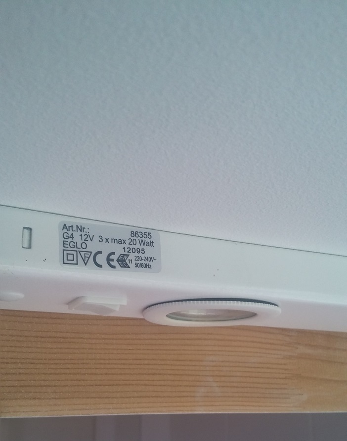

Tänkte påbörja ett litet projekt hemma med att byta ut de flesta lamporna till LED. I Köket har vi 2 st sådana här spotlights (Se bilderna, tre stycken i varje lamprad) Vad jag har förstått så måste transformatorn klara av ett lågt wattal när man bytar till LED.
På dessa två "spotlightbryggor" står det max 20 Watt men det står ingenting om minimum. Kan man räkna ut detta på något sätt?
Tidigare har vi haft lampor på 10 watt styck, alltså totalt 30 watt och det kan förklara varför de har gått sönder så ofta... Nu tänkte jag byta till 1 - 1,5 watts led-lampor alltså ca 3 watt totalt.
Sådana här led-lampor är ju inte jättebilliga och det känns dumt att köpa 6 st nya lampor (kan dock räcka med totalt 4 om det är bra spridning på ljuset) om de inte fungerar....

Det är dimmers som har en lägsta effekt. Inte vanliga trafos.
Jag köpte Clas Ohlsson's G4 lampor och satte i min armatur. Jag har armatur med trafo från IKEA. I mitt fall funkar det jätte bra.
Även mina halogen G4 gick sönder ofta. Men efter bytet så har ingen LED går sönder på ca 6månader.

Det finns inget minimum. Sätter du dit snåla lampor blir det mindre effekt, en effekt som alltid slutar i värme.

Det var skönt å höra att man inte behöver bry sig om minsta effekt om det inte handlar om dimmers.
