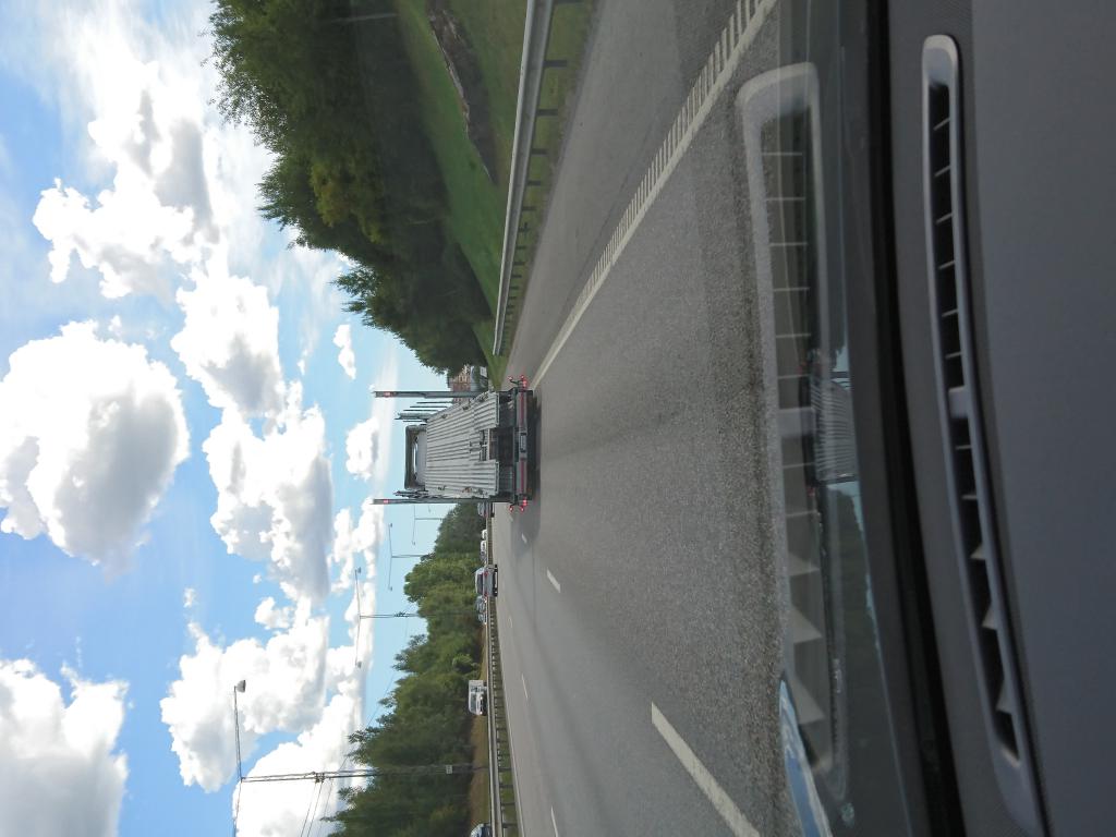

Det beror lite på typ av lastbil såklart, men i läge 1 blir det en märkbar effekt ja
(även en märkbar effekt av stenskott), men om man
kryper lite närmare så ökar effekten (den är alltså inte som störst i "läge 1"). Tomma timmerbilar och specialbyggen som tex dom som
fraktar skogsmaskiner osv är väldans bra luftdrag bakom...
Jo lite effekt bakom en personbil oxo, speciellt om dom kör med släp
