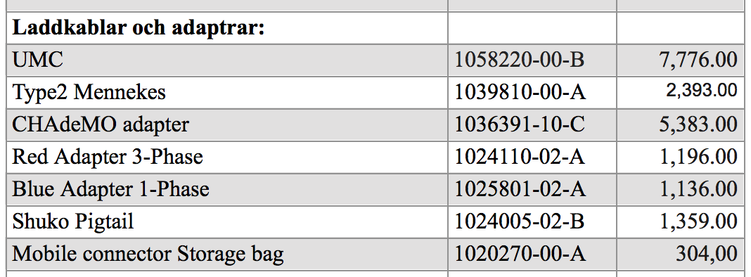

Re: Type2-adapter
Och det ser ut att vara samma som Vattenfall ska ha 6 950 kr för i länken ovan.grenhall skrev:Tesla har den absolut billigaste Type 2 kabeln. Punkt.
Betalade 2392,50:- i mitten av juli och priserna har sänkts sedan dess.

Re: Type2-adapter
Jag fick denna prislistan 26/8 på laddkablar och adaptrar:bylund skrev:Och det ser ut att vara samma som Vattenfall ska ha 6 950 kr för i länken ovan.grenhall skrev:Tesla har den absolut billigaste Type 2 kabeln. Punkt.
