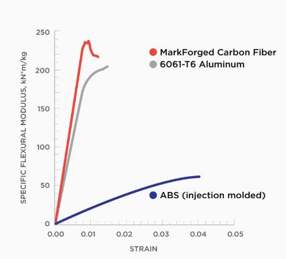

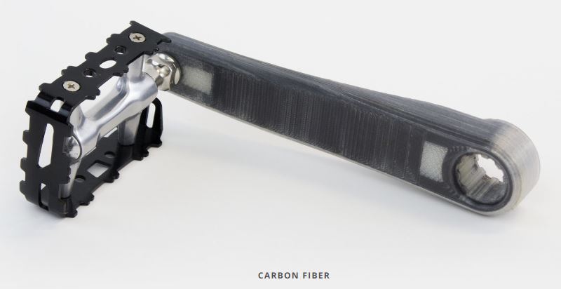

Det finns faktiskt 3D-skrivare som skriver ut i kolfiber (och kevlar) med långa fiber, citat: "The Mark One™ uses continuous fibers as a reinforcement in the printing material". Det går förstås inte att skriva ut en väv... Har några samples någonstans som jag beställde för ett år sedan från just Markforged.

Man måste även komma ihåg att deras fina siffror för vad materialet tål inte tar hänsyn till att fibrer "bara" kan läggas i X-Y-led och alltså inte i Z-led, det är såklart därför
dom oftast visar upp detaljer som behöver styrka i just bara ett plan. En provbit är tex perfekt om den är traditionellt utformad som en stav och belastas därefter.
Att tex printa en cykelram funkar inte, och jag skulle verkligen inte sätta en fälg på min bil (om maskinen klarade att printa den storleksmässigt).
Men som sagt, det går att printa sjukt bra saker i den iaf!
